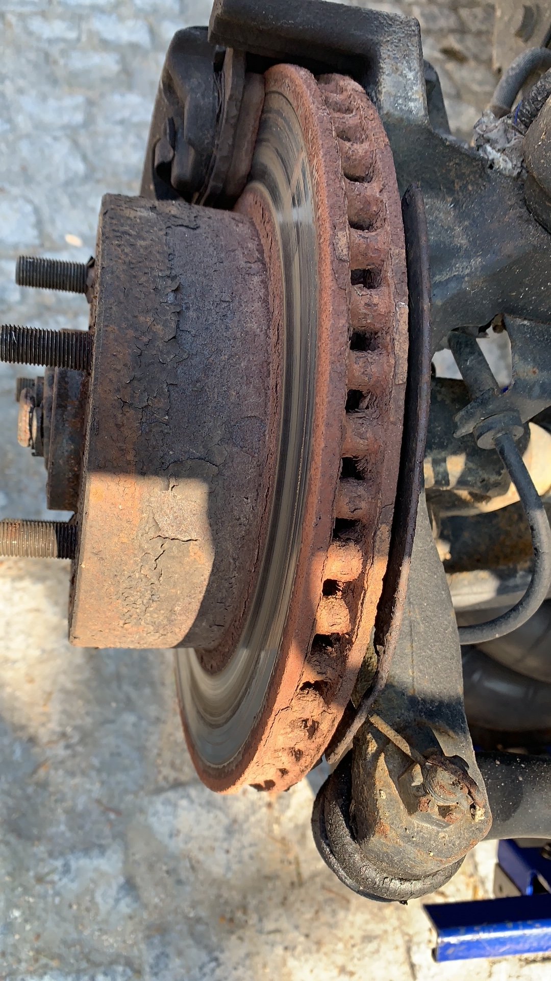

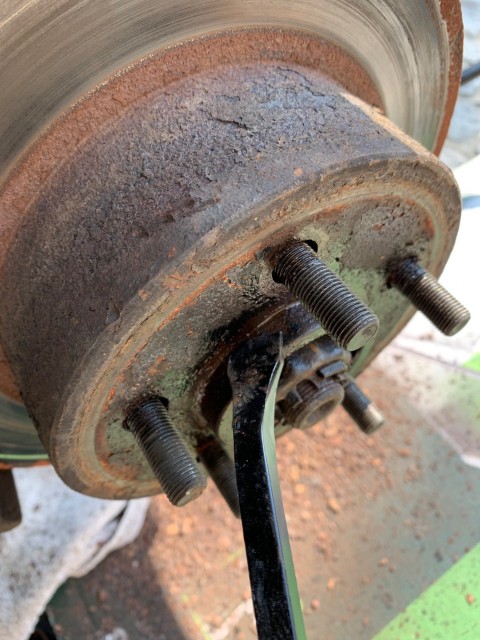

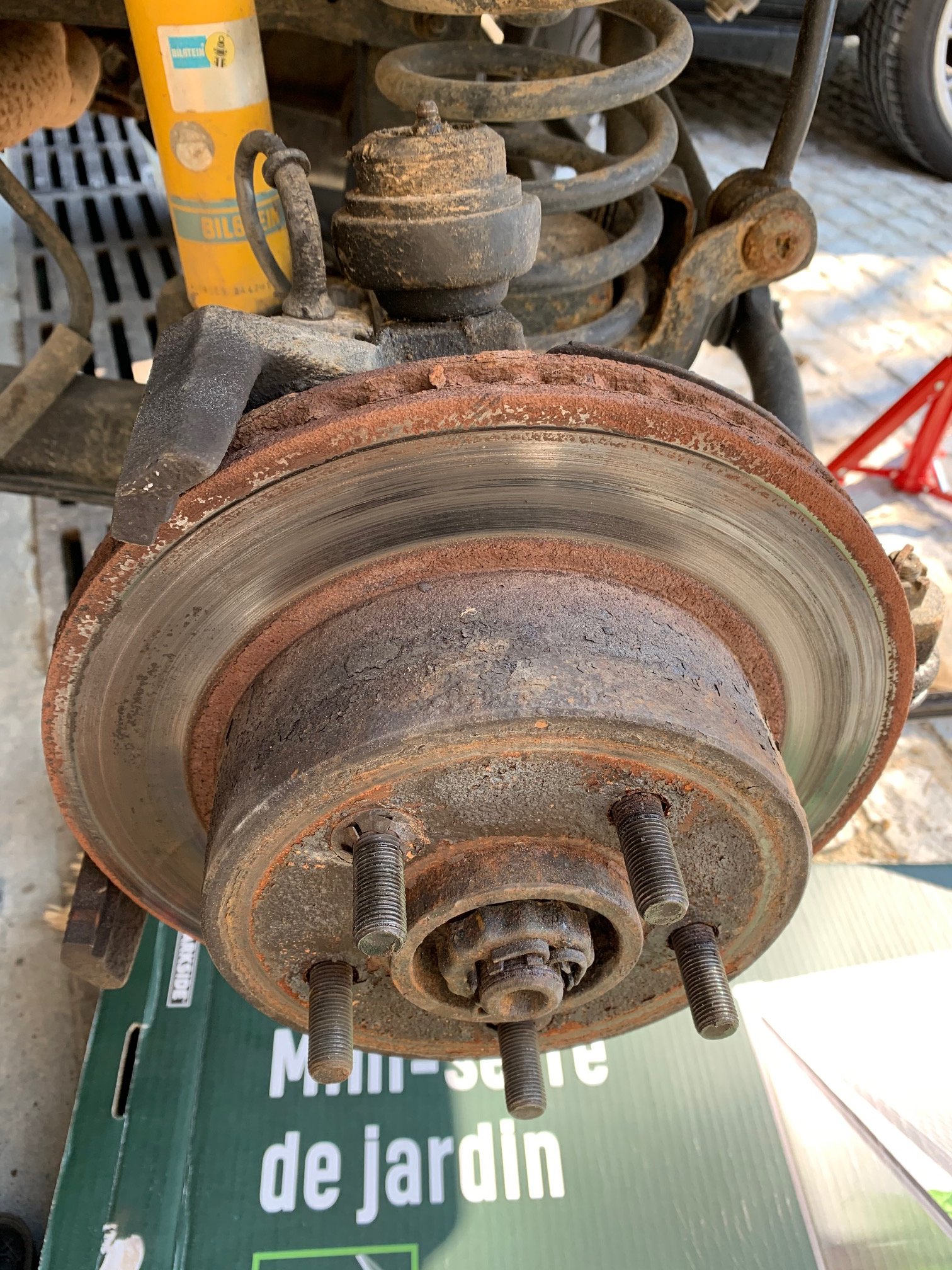

Quelques images pour illustrer mon weekend

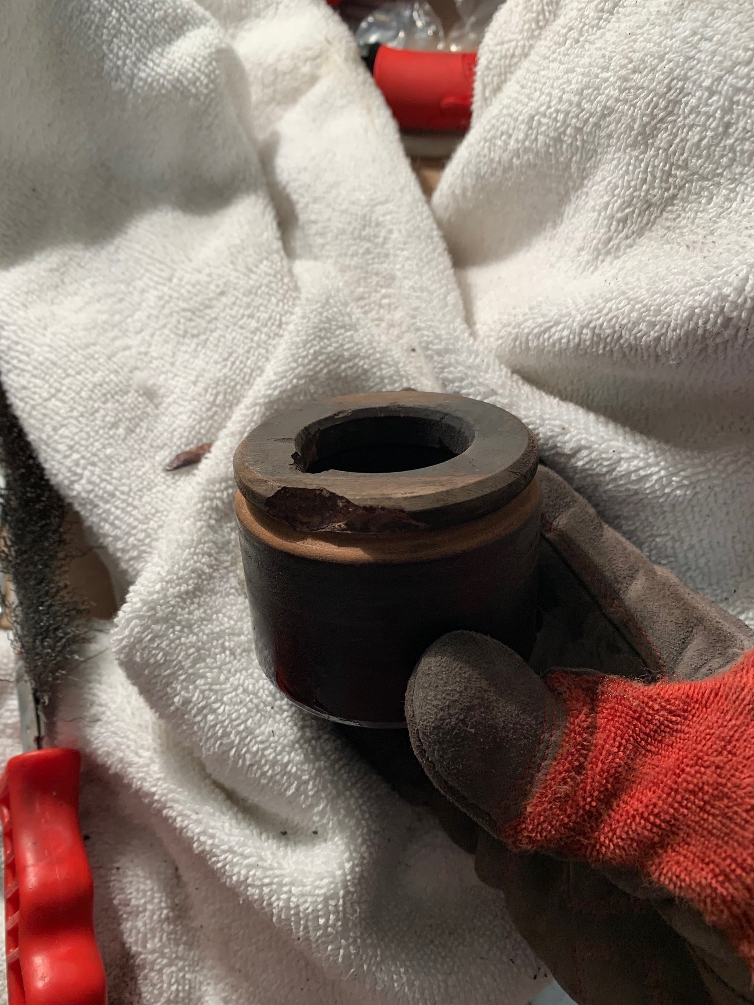

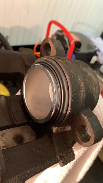

Etrier grippé, piston cassé, le disque était soudé au moyeu tellement c'était rouillé et ça avait chauffé
Tu parles d'un entretien suivi....
Questions grosse revision

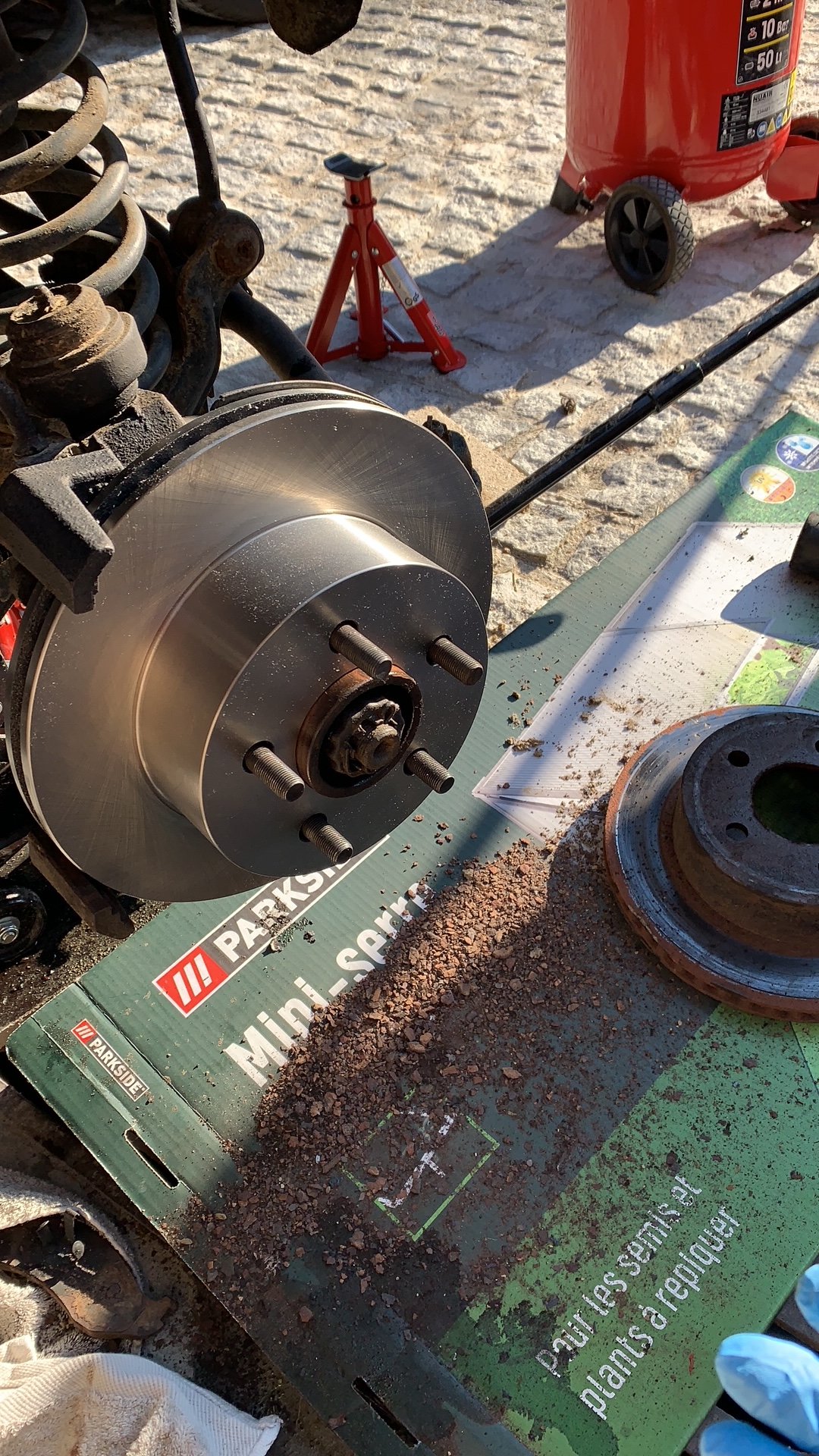

Après quelques heures et quelques coups de masse pour sortir le disque....

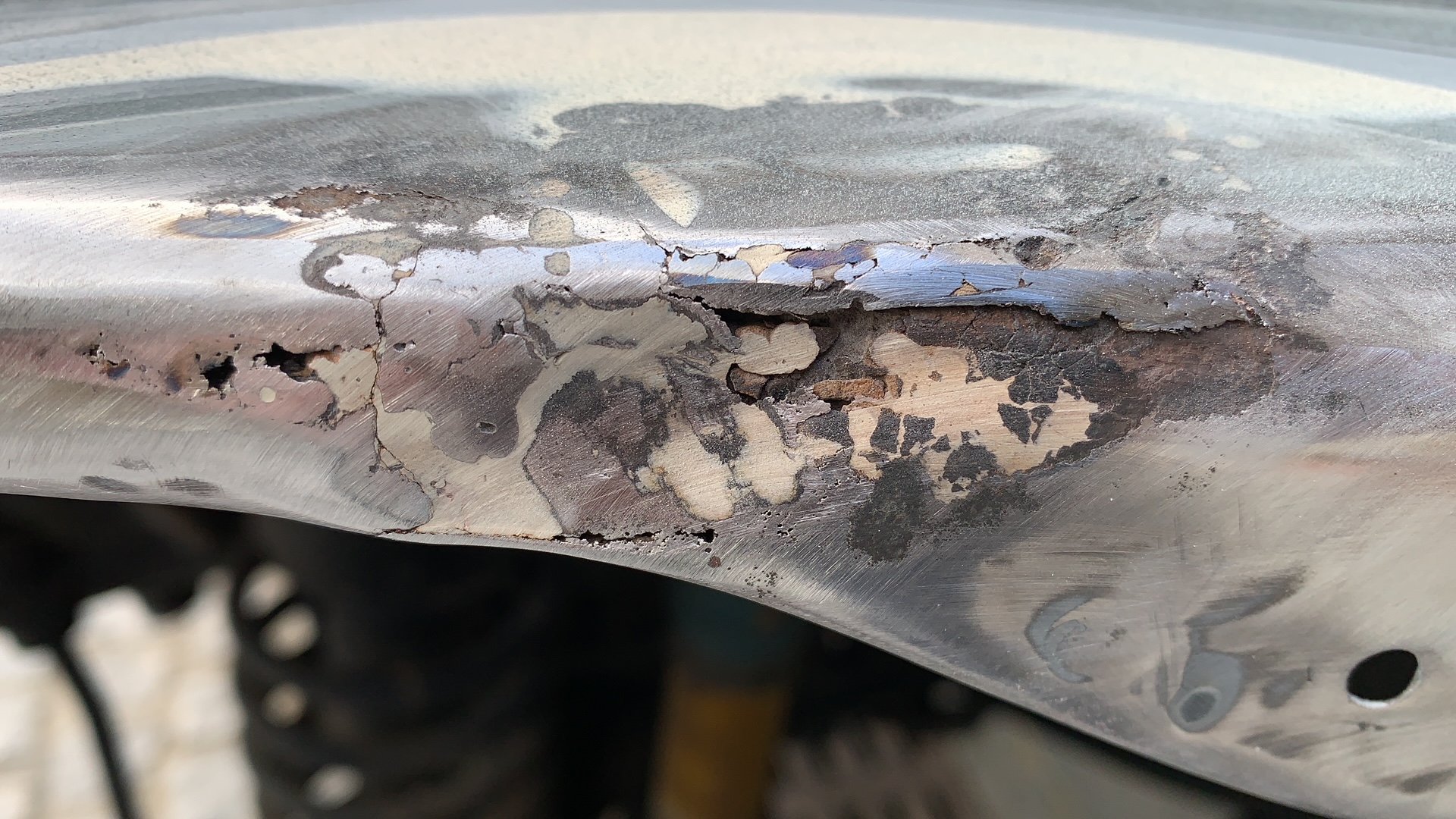

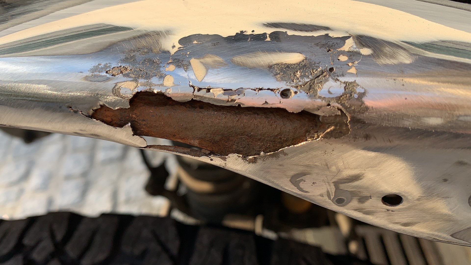

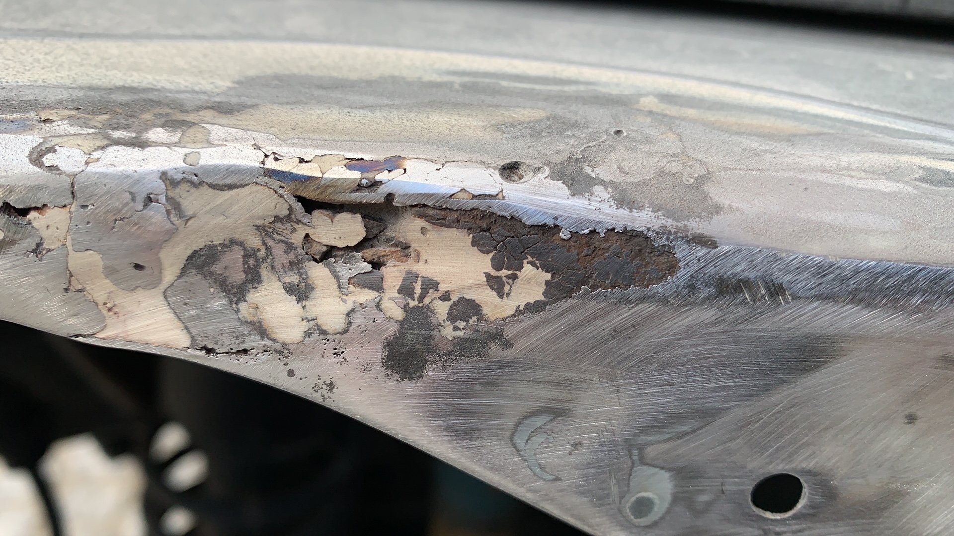

Voyant aussi que ça gondolait sous la peinture sur l'aile avant gauche je voulais corriger ça avant de refaire proprement....
Surprise !
J'ai posé du phosphatant pour le moment mais je vais devoir reprendre proprement l'aile....
Surprise !

Elle a pris cher, on dirait qu'il y avait du mastic en dessous

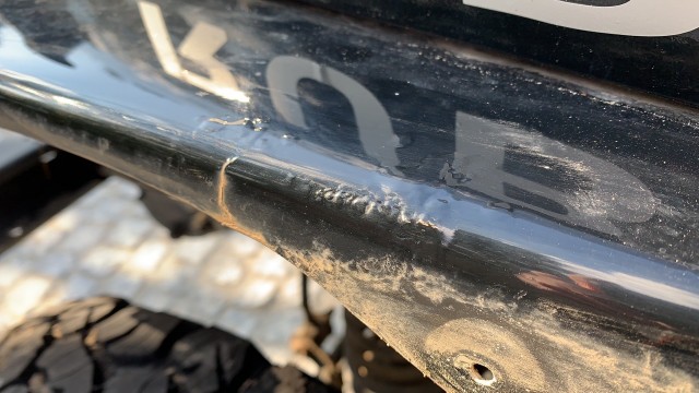

Mon cherokee est un peu pareil, il a été bricolé dans tous les sens, un peu avec n'importe quoi

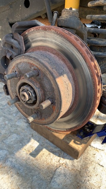

Pour éviter le collage des disques sur le moyeu et le démontage de tous boulons, écrous ou autre pièces soumis à la rouille : graisse cuivrée...au dernier démontage de mes disques, un était bien collé...au remontage jai enduit la flasque a la graisse cuivrée
c'est exactement ce que j'ai mis
ainsi que sur le support d'étrier ou les plaquettes coulisses. Ca m'évitera de m’exciter au prochain changement

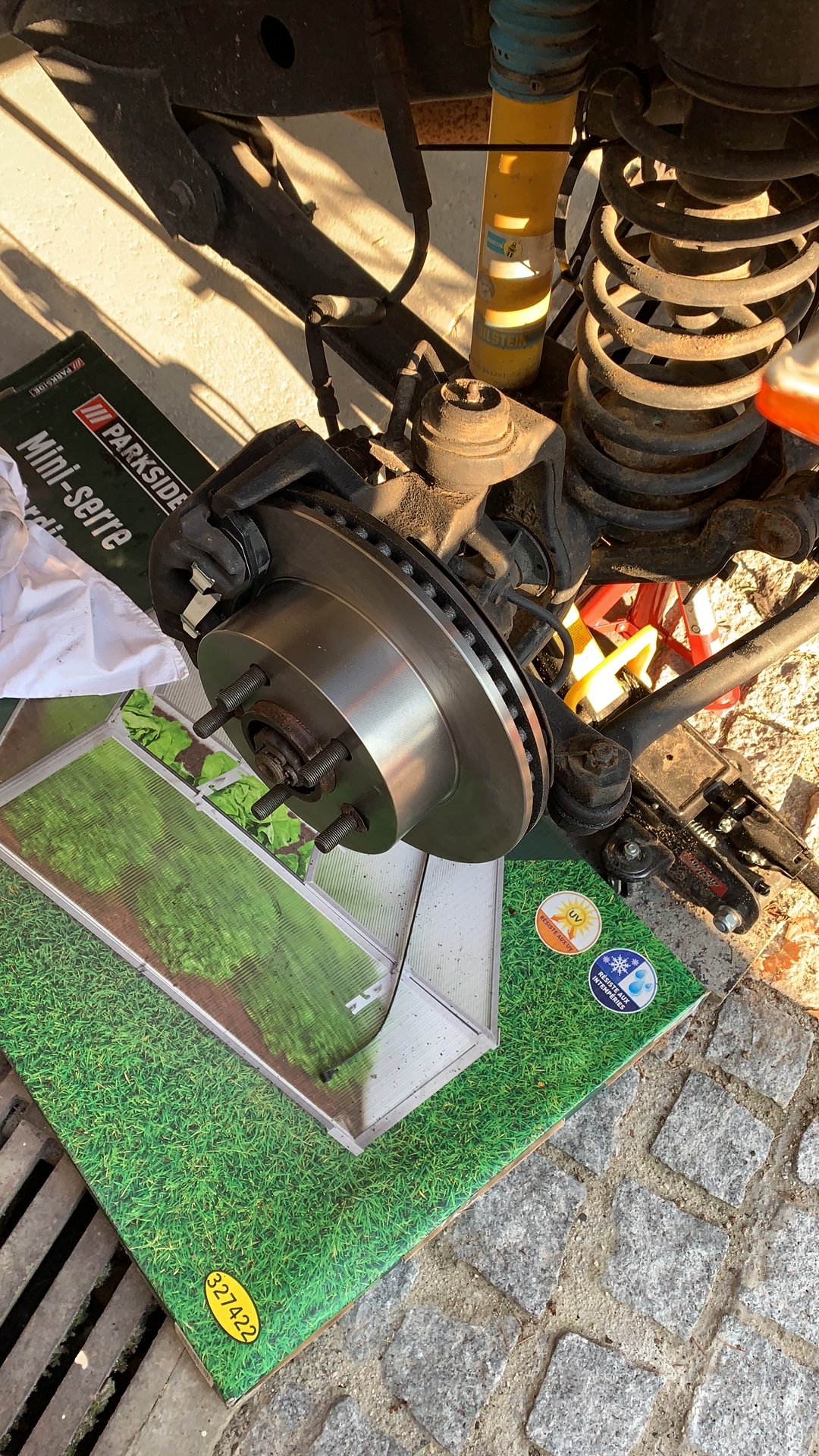

Je vois que t'as viré les caches poussières en tôle
le cache poussière derrière le disque je l'ai juste nettoyé et peint avec de la peinture HT, mais j'ai hésité a le virer oui....
- Messages : 19515
Tu peux les virer
