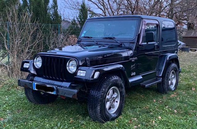

Hello,
Après plusieurs mois de recherche de la panne en autonomie, j’ai finalement fait embarquer la Jeep chez Jeep List Part (26).
Bilan: calculateur ko! Approvisionnement d’un nouveau PCM au travers d’un spécialiste aux US, et c’est à présent reparti. Elle tourne comme une horloge..
J’ai décidé de profiter de l’occasion pour passer à une autre américaine, du coup je vais la mettre en vente.
Les prix semblent délirants, autant dans un sens que l’autre, si y’a des membres ici qui sauraient m’éclairer, qu’ils n’hésitent pas à se manifester! Merci :confus:
