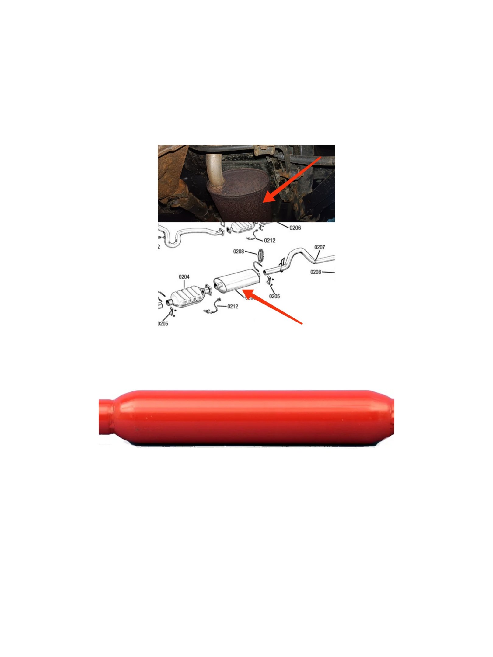

Alors il faut que je coupe le tube avant et après le silencieux pour le remplacer par ce glasspack de la longueur correspondante ? Ça semble assez simple !
Jeep wrangler 2.4 2004 rehausse de 2' pneus 32/11.5/15 jantes offset -20. 1190 KTM adventure et bateau open.
Anciennes voitures : Audi coupé GT, BMW E30 325 is, Ford Sierra Costhworth, Audi S6, Audi S4 et BMW X5 4.8is et maintenant récemment dans le monde JEEP ! :)
Messages : 19530
Pot sport

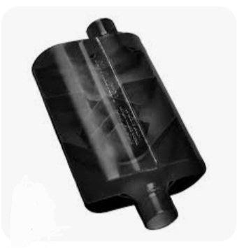

C'est la grosse gamelle que tu as a l'arrière avant le col de cygne : elle peut être soudée ou avec des colliers...si tu mets un glasspack il y a des chances que ça sonne aiguë et très fort...en adaptant une nouvelle gamelle dans les marques que j'ai cité tu auras le son rauque recherché : vas sur utube et tappes jeep tj flowmaster exhaust.... ;)

Merci pour les liens... Donc sur je remplace ça par ça.... Ça va sonner aigu !?
Messages : 19530
Pot sport
Ça va sonner très fort comme si t'avais pas de pot, surtoutsur un 2.4....il te faut monter une gamelle comme tu vois dans les vidéos.
Quelque chose comme ça...
