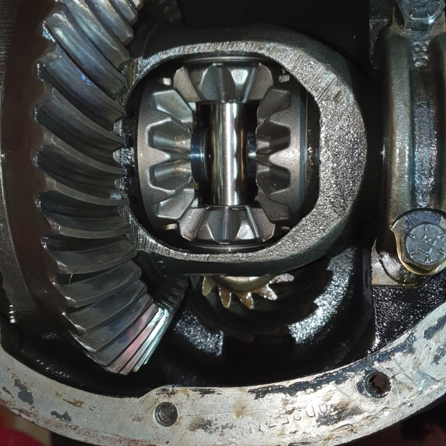

jeeper85 a écrit : 27 nov. 2024 15:25 J'ouvre ce post avec comme sujet le changement des planétaires et satellites pour mon pont arrière DANA 35
Donc ce matin début des hostilités :pour rappel , planétaire gauche bien marqué
Jeep surélevée et mise en sécurité
démontage des roues et des tambours de freins
démontage du flasque du différentiel et vidange huile récente mais encore trouvé un petit bout de limaille ...
Et là , première question :
Suite au kit commandé chez ROCKAUTO pour pont DANA 35 ( photo)
je constate que les planétaires reçu ont 13 dents alors que ceux sur ma TJ actuellement ont 14 dents
…et les satellites reçu ont 9 dents alors que ceux sur la TJ actuellement ont 10 dents
dans les deux cas , 1 dents en moins , quelle incidence ? puis-je continuer le remplacement ?
Merci d'avance pour vos avis éclairés :1:

Si tu as plus de dents sur tes pignons, tu as plus de dents en pression, mais elles sont plus petites :shocked!:
Comme d'habitude, la résistance, c'est une affaire de compromis...
Dans quelle mesure , ça influe sur la résistance, je n'en sais rien...

Pour faire avancer le schmilblick
10 et 14 dents :salut:
https://ibb.co/MByGJ3P
TJ SAHARA BVA 4.0 de 99, Couples Coniques 4.10, kit Procomp MX6 en 2", biellettes deconnectables JKS, pneus cooper stt 31", treuil winchmax military
Messages : 9296
refection pont arriere TJ 4.0l de 99
jeanfi007 a écrit : 30 nov. 2024 13:39 Salut,
OK merci...c'est ce qu'il y a sur ma TJ..

Bon aujourd'hui, reprise des activité Jeep.Demontage des satellites et planétaires et,dans la foulée montage des nouveaux de chez SPICER qui ont donc une dent en moins mais l'ensemble me parait plus robuste ,dents plus epaisses...
Pas de difficultés particulières mise à part le positionnement des satellites mais ça c'est fait en restant calme.
J'en ais profité pour calculer le ratio qui est 3.07.
Demain remontage du flasque qui pour le moment seche suite à nouvelle peinture. Et plein d'huile.
J'en profiterai aussi pour nettoyer les freins et tambours arrières .avant remontage des roues.

Par ailleurs j'ai oublié de préciser qu'au début j'avais réagi aupres de Rockauto pour les nombres de dents différents...Ils m'ont écrit Samedi qu'ils avaient questionné SPICER et me donneront réponse sous 3 ou 4 jours....

Pour info ,réponse de Rockauto reçu ce soir
. 4 déc. 2024, 19:19, RockAuto Customer Service <service@rockauto.com> a écrit :
Cher Mr
Je viens d'appeler le fabricant et il n'a pas pu me parler de la différence de dents que vous observez. Cependant, ils ont trouvé le même numéro de pièce que celui que vous avez commandé en fonction du modèle de véhicule. Si vous avez un essieu Dana 35 et que vous n'avez pas de différentiel Trac-Lok, cela devrait fonctionner correctement.
