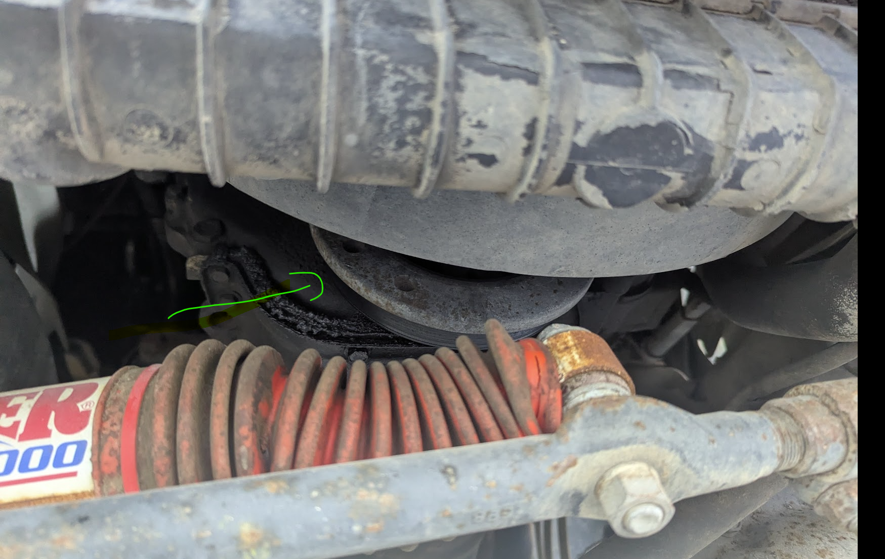

je déterre ce sujet car je pense avoir le meme souci, enfin ce n'est pas un couinement mais un cliquetis. Cela semble provenir des galets/courroie. Ca le fait à arrêt mais en roulant, parfois le bruit s'attenue vraiment pour repartir de plus belle. Est ce que cela vous parle ?

T'es sur de ton coup? Le visco fait aussi ce genre de bruit et quand on se penche sur le moteur avec le déplacement d'air on localise le bruit qu'il fait vers les galets de courroie ou la pompe à eau :reflexion:
