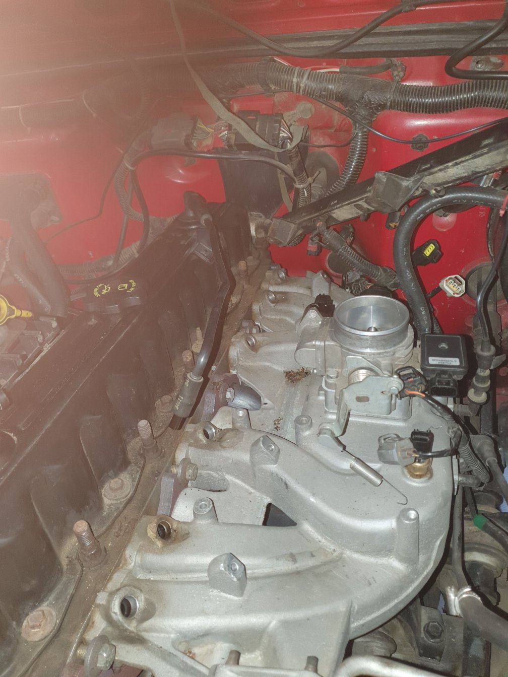

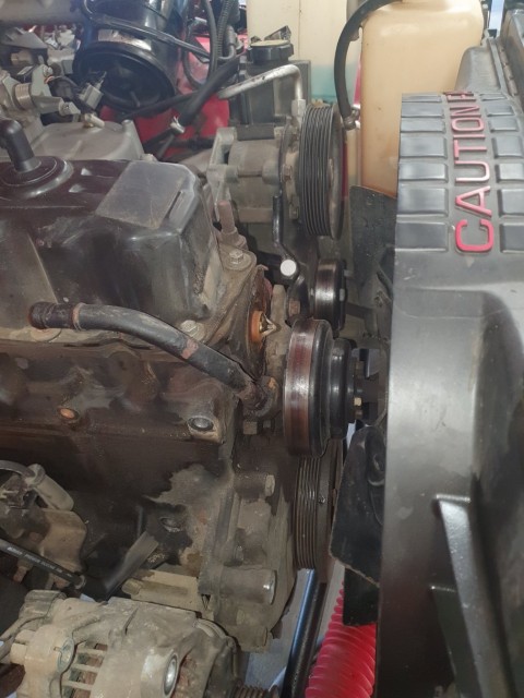

l'opération a débuté par démontage de toute la périphérie
premier constat , faisceau HS , les prises se sont desserties et le caoutchouc des fils craquelé par endroit . Dernier changement fait en Nov 2020 à 115854 kms ...il était temps .pourtant aucun probleme .........

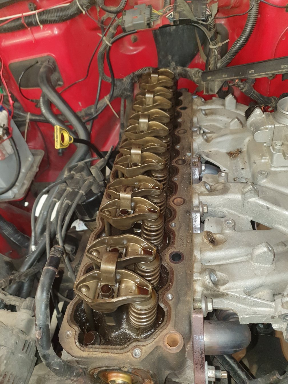

suite , dépose cache culbuteurs
le niveau n'a pas bougé , ça sent bon
dépose de la culasse
Truc d'un ancien : chaque compartiment est rempli d'eau et , si au bout de plusieurs heures le niveau n'a pas baissé , l'etanchéité soupapes est bonnele niveau n'a pas bougé , ça sent bon

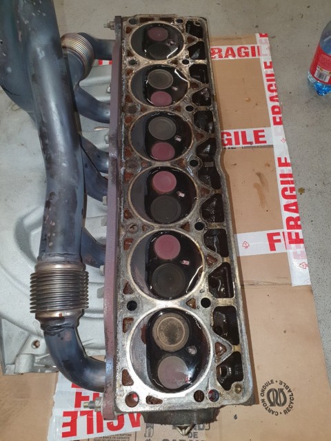

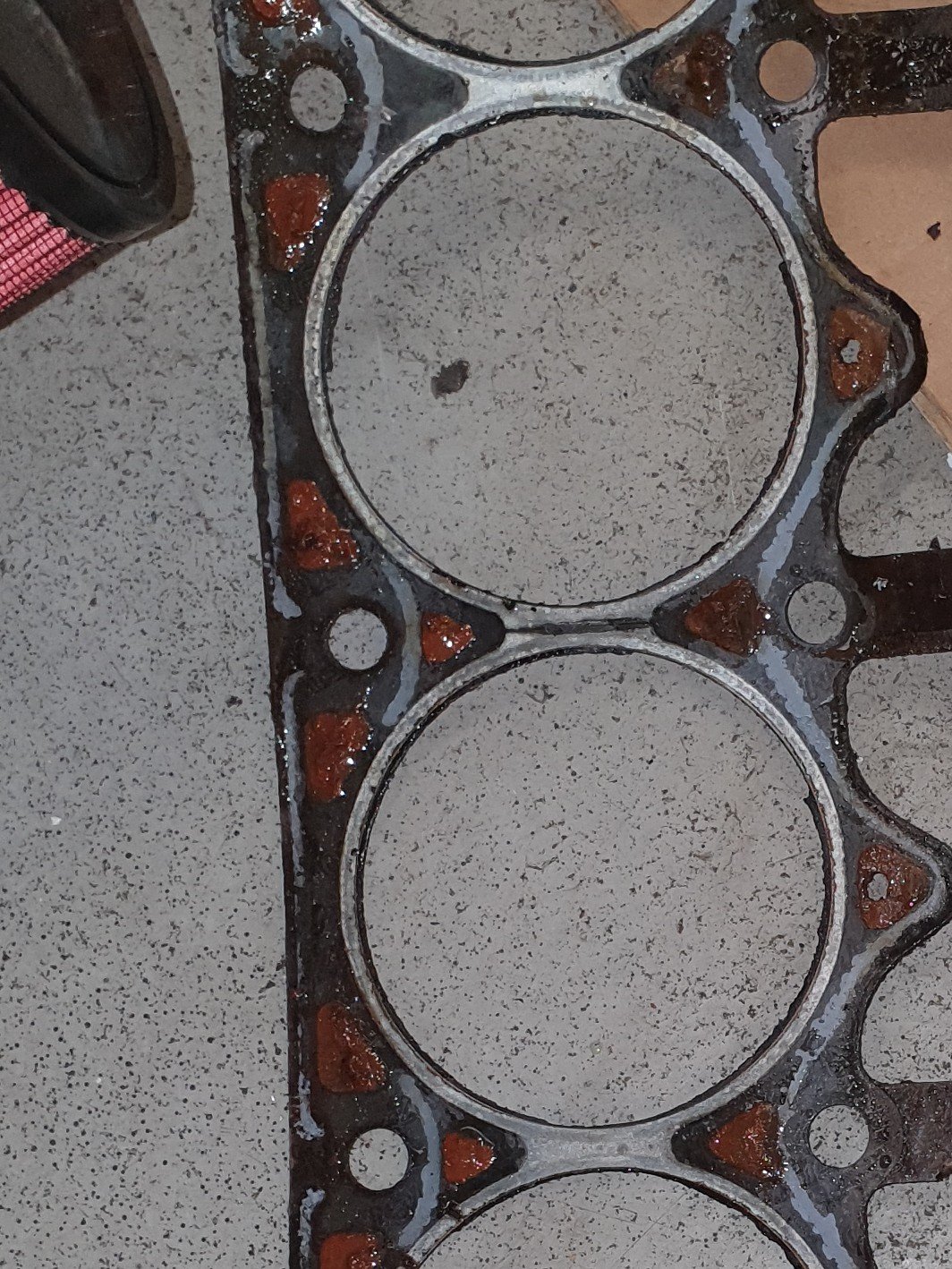

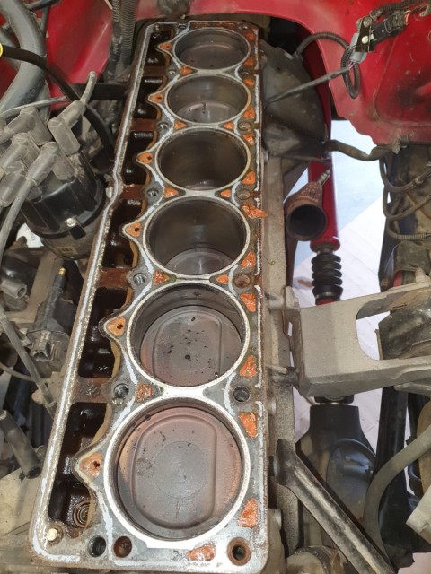

la culasse déposée laisse apparaitre un joint poreux d'ou les suintements constatés . En plus les trous de passage du LR sont casi bouchés laissant a peine passer le LR a noter que c'est uniquement au niveau du joint

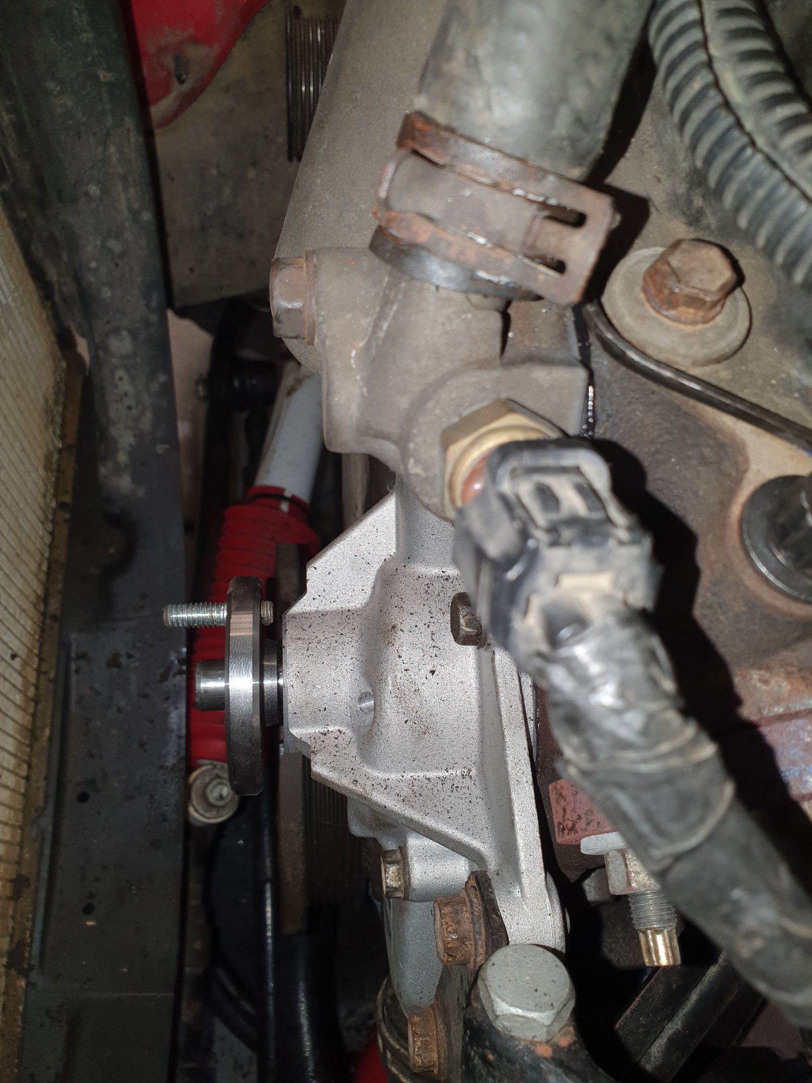

demain , depose pompe a eau et remplacement par une neuve , idem pour le calorstat

a noter que la culasse a pu etre sortie avec les collecteurs , il a fallu etre deux a cause du poids:

Oh que oui qu'elle pèse la copine, par contre si tu la fait contrôler il faudra suivant le gars qui le fera déposer les collecteurs

Oui Laurent. Mais je pense que ce ne sera pas nécessaire sur avis de mon mécano...c'est juste le joint qui est poreux ,il l'a vu au premier coup d'œil
Moi novice je m'attendais à voir comme des coupuresBertom (ex jeeper85)

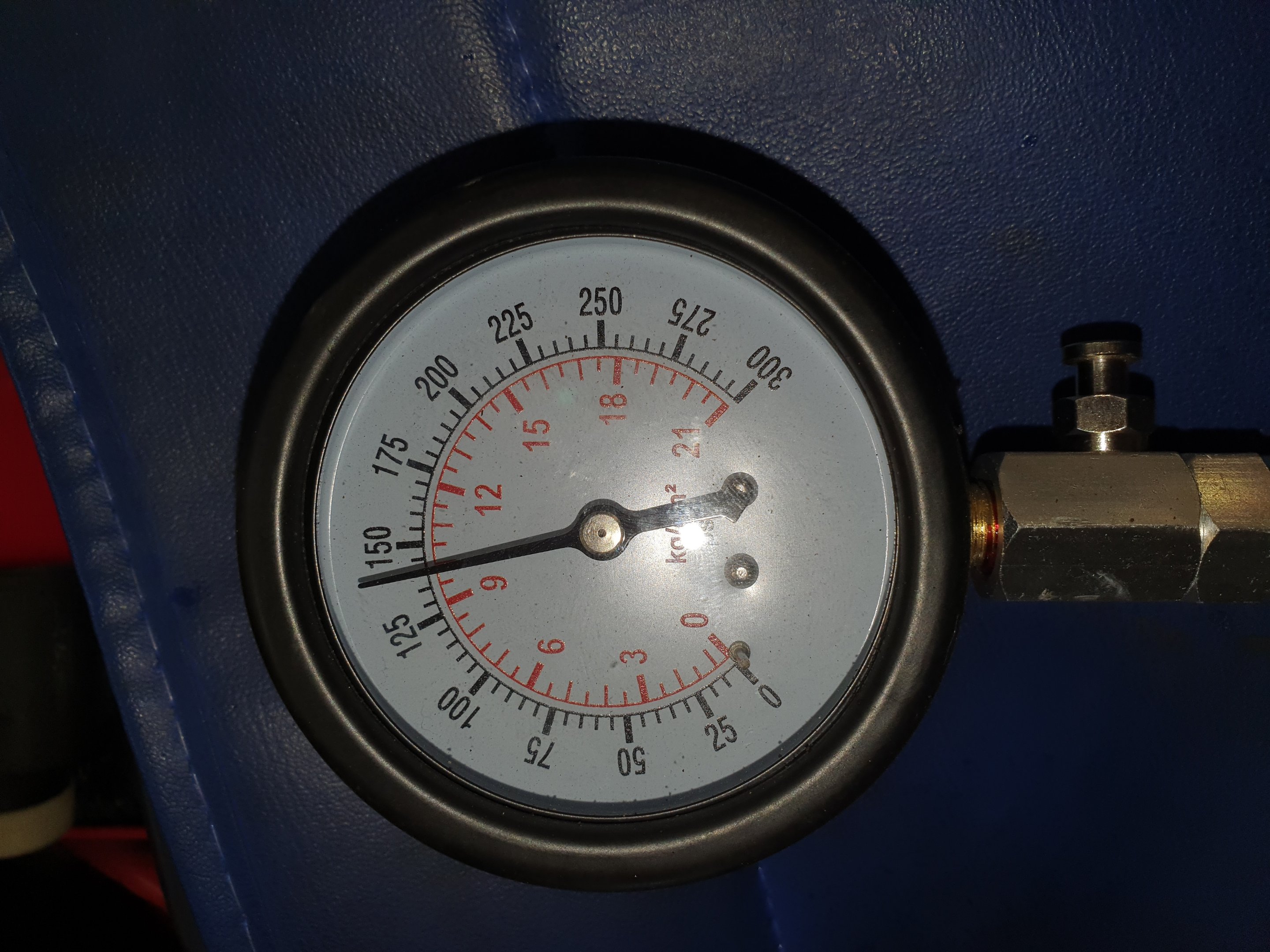

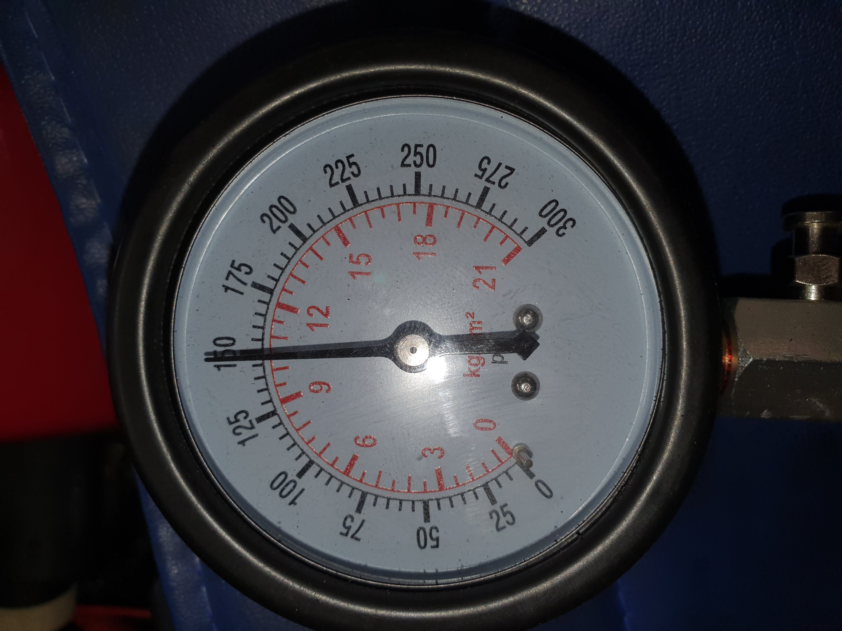

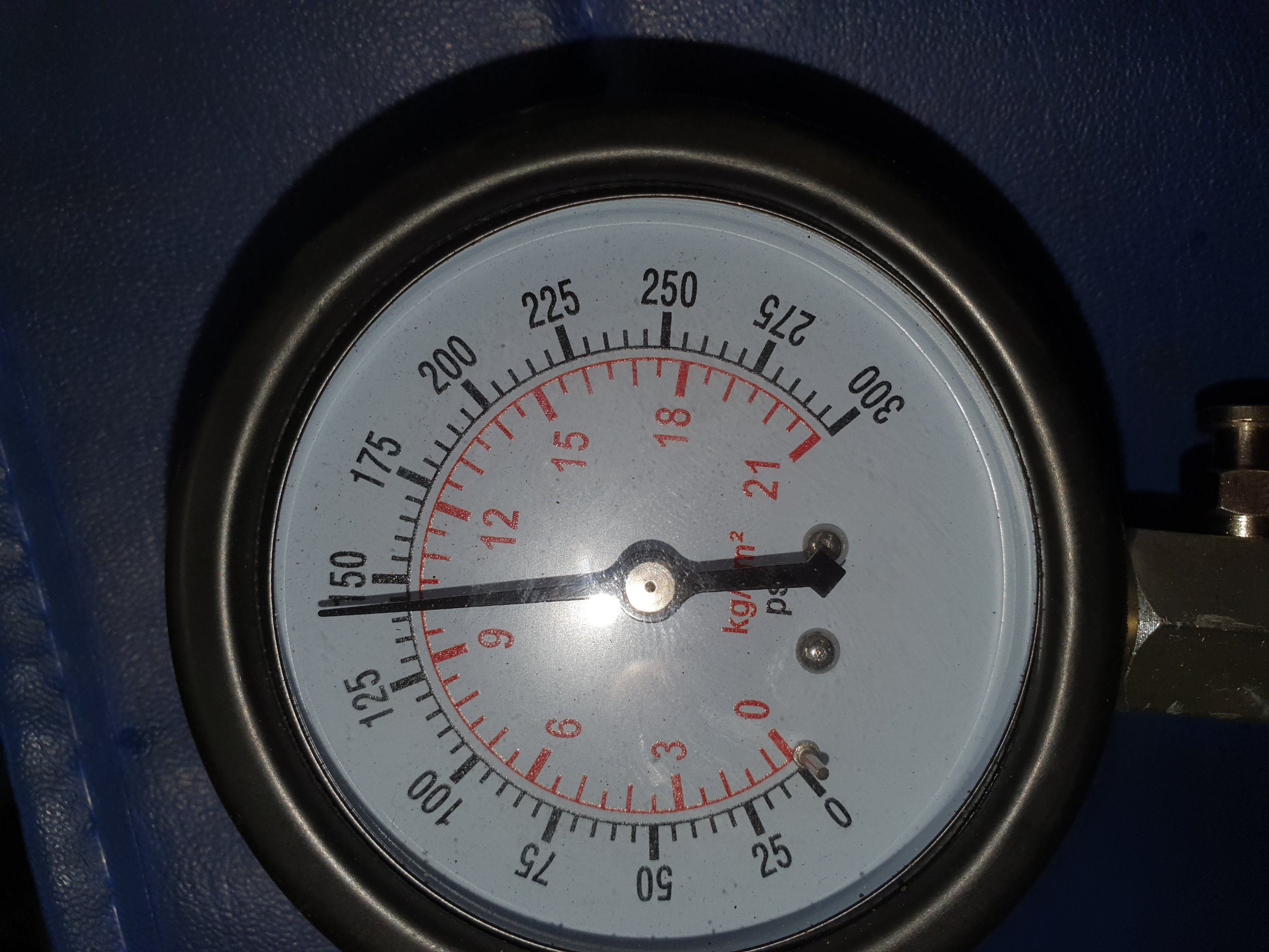

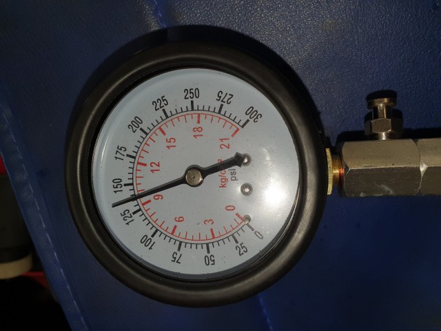

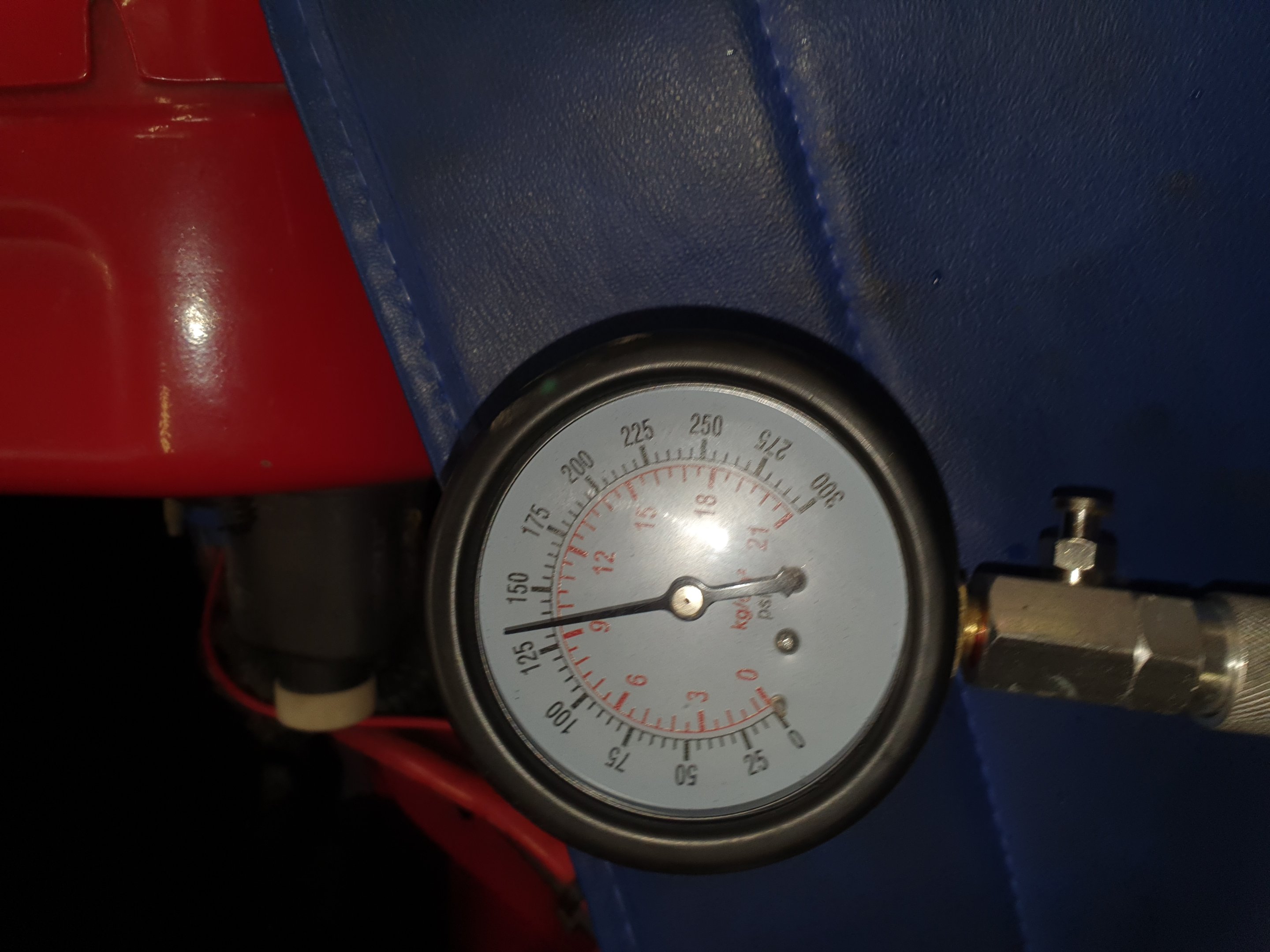

Petit oubli ..prise des compressions
- Bertom
- Messages : 9358
- Localisation : Vendée 85120
Suintement d'huile...changement joint de culasse
Le dernier idem au 5ème mais je n'arrive pas à mettre la photo.
Le moteur me semble en bonne sante

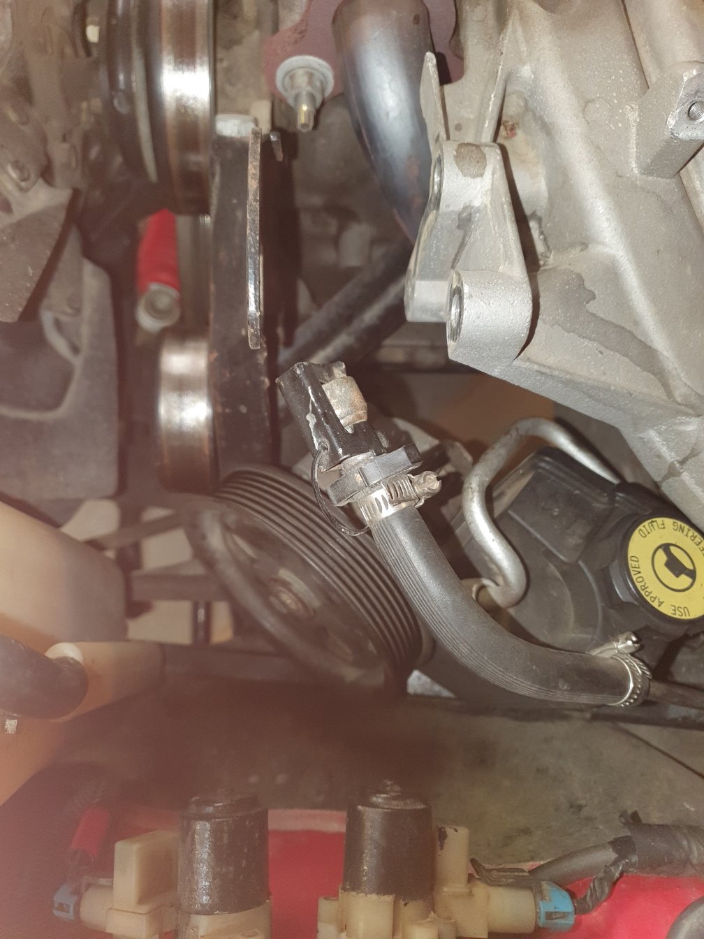

Nouvelle pompe à eau changée avec sa durite métallique qui était bien corrodee.

Ce n'est pas le collecteur d'origine si ?Bertom a écrit : ↑21 mai 2025 17:32 suite , dépose cache culbuteurs
