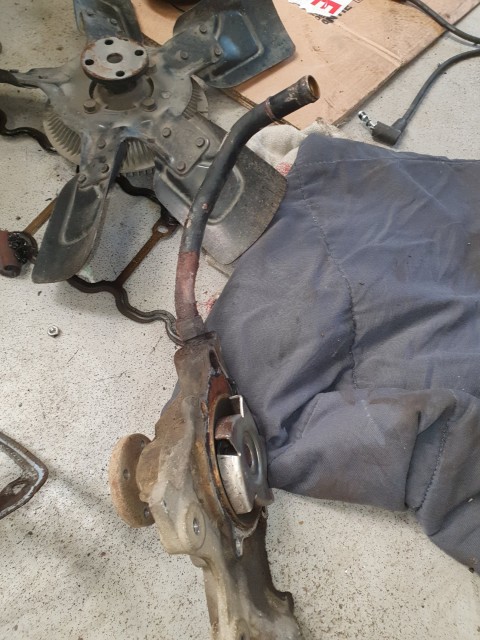

Vieille pompe à eau avec sa durite en sale état extérieur. Changée par sécurité mais un peu obligé car je pense que j'aurai galère pour la dévisser.
Et je n'aime pas remonter du vieux.. :chut:

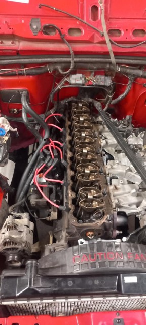

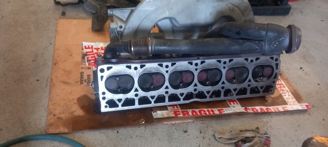

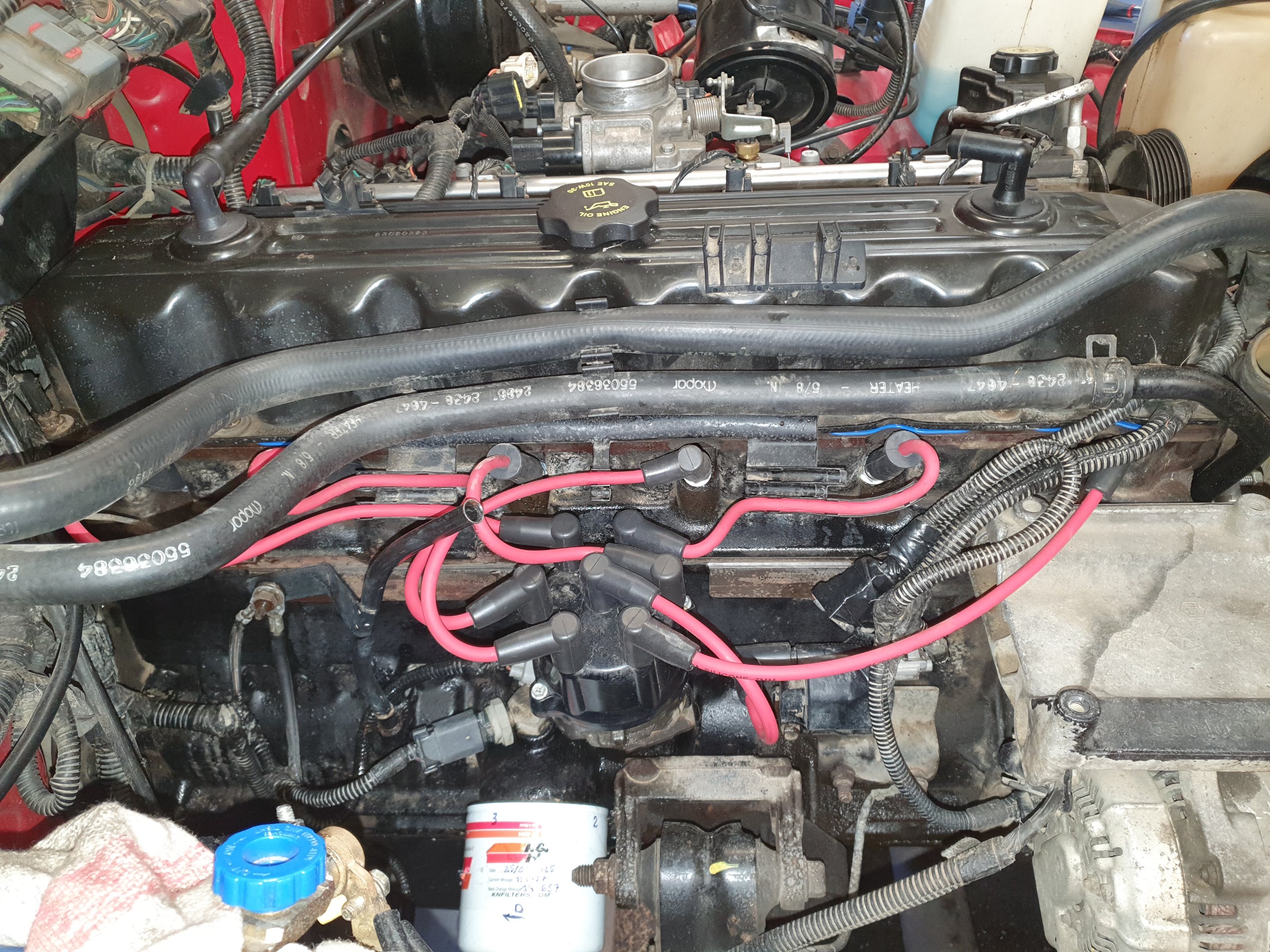

Remontage culasse après décapage des portées de joint,surtout sur bloc moteur ,le joint avait laissé pas mal de dépôt collé. Bon coup de ponçage grain fin.
Montage nouvelles bougies CHAMPION iridium et nouveau faisceau

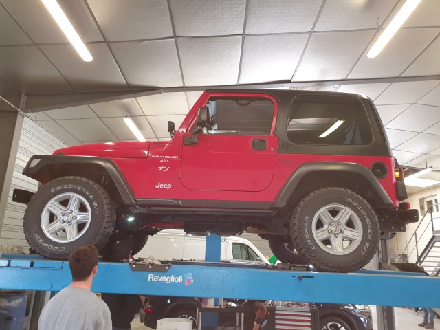

Pour finir ,Jeep sur le pont pour resserage correct ligne échappement sur collecteur
Bon,terminé avant essai sur route ...tout va bien, premier constat la température toujours sur 100 est maintenant sur 90.

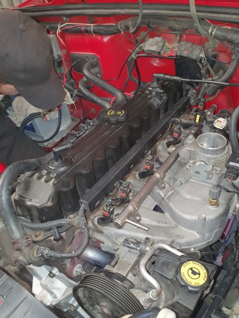

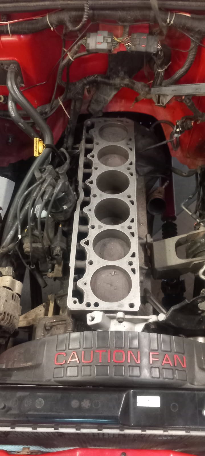

Suite et fin avec photos faites pas mon mecano
Portées de joint sur culasse et bloc decapees ,ponçage grain fin .
Montage culasse avec les serrages aux couples preconises
