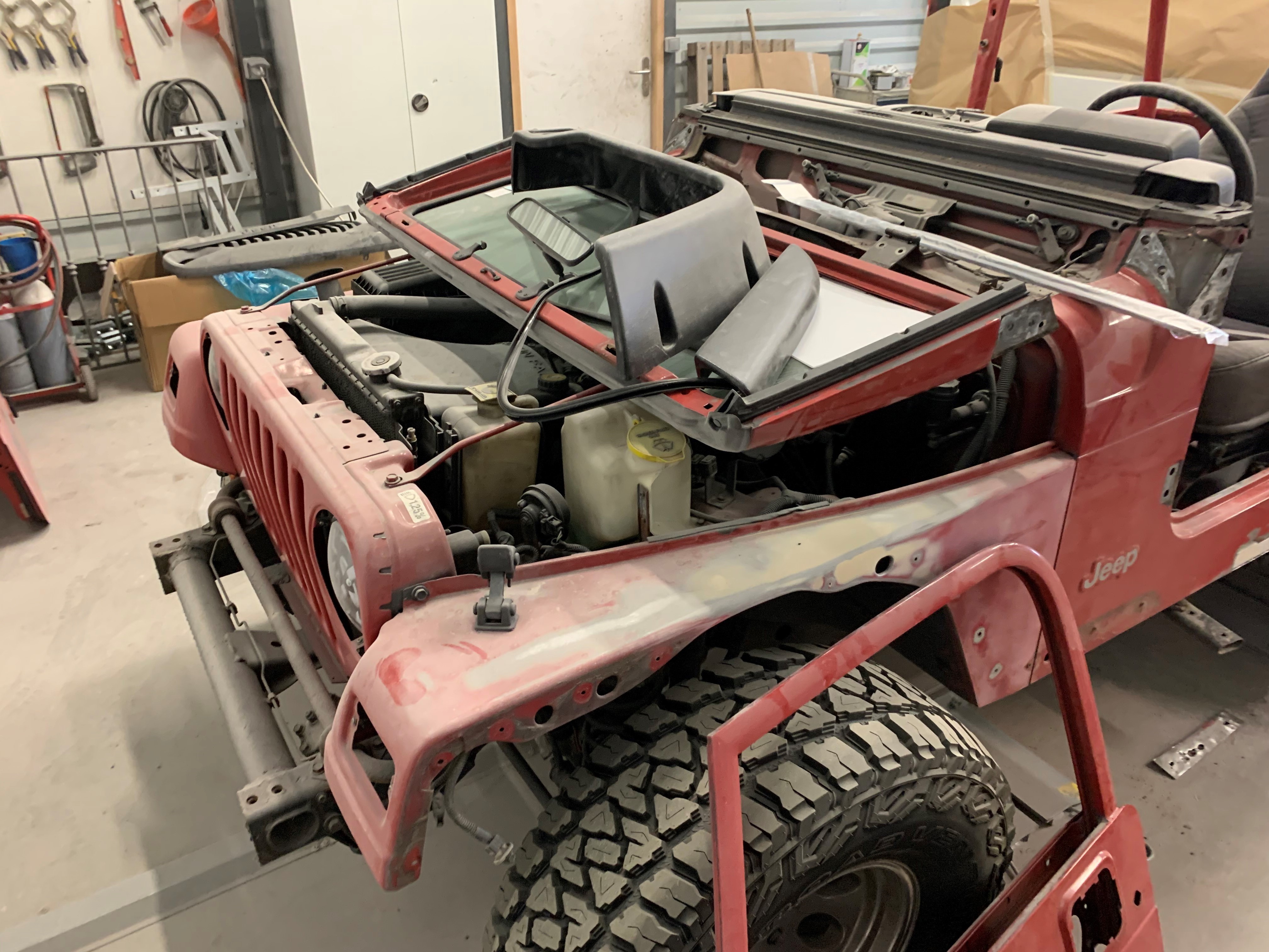

Je déterre ce post car j'attends impatiemment mon TJ du carrossier, pour y faire l'ensemble des vidanges, liquide refroidissement, pompe à essence... et pour ma vidange de boite, vous m'avez conseillé de mettre du MECACYL, que j'ai acheté. Dois-je l'utiliser ou vous précauniser le P18 ?
Pour le moteur j'ai acheté de la SAE 5W30 LiquiMoly, et je vois qu'il est également intéressant d'y ajouter du P18. Je vais suivre les conseils et en acheter, mais le dosage conseillé par MécaRun est de 4%, et plus haut vous parlez de 6% et même de doublez la dose à la première utilisation :ooo , pouvez-vous m'éclairer sur cette double dose sachant que se sera sa première utilisation. Si je mets un bidon complet de 250ml, je serai à 6,6%

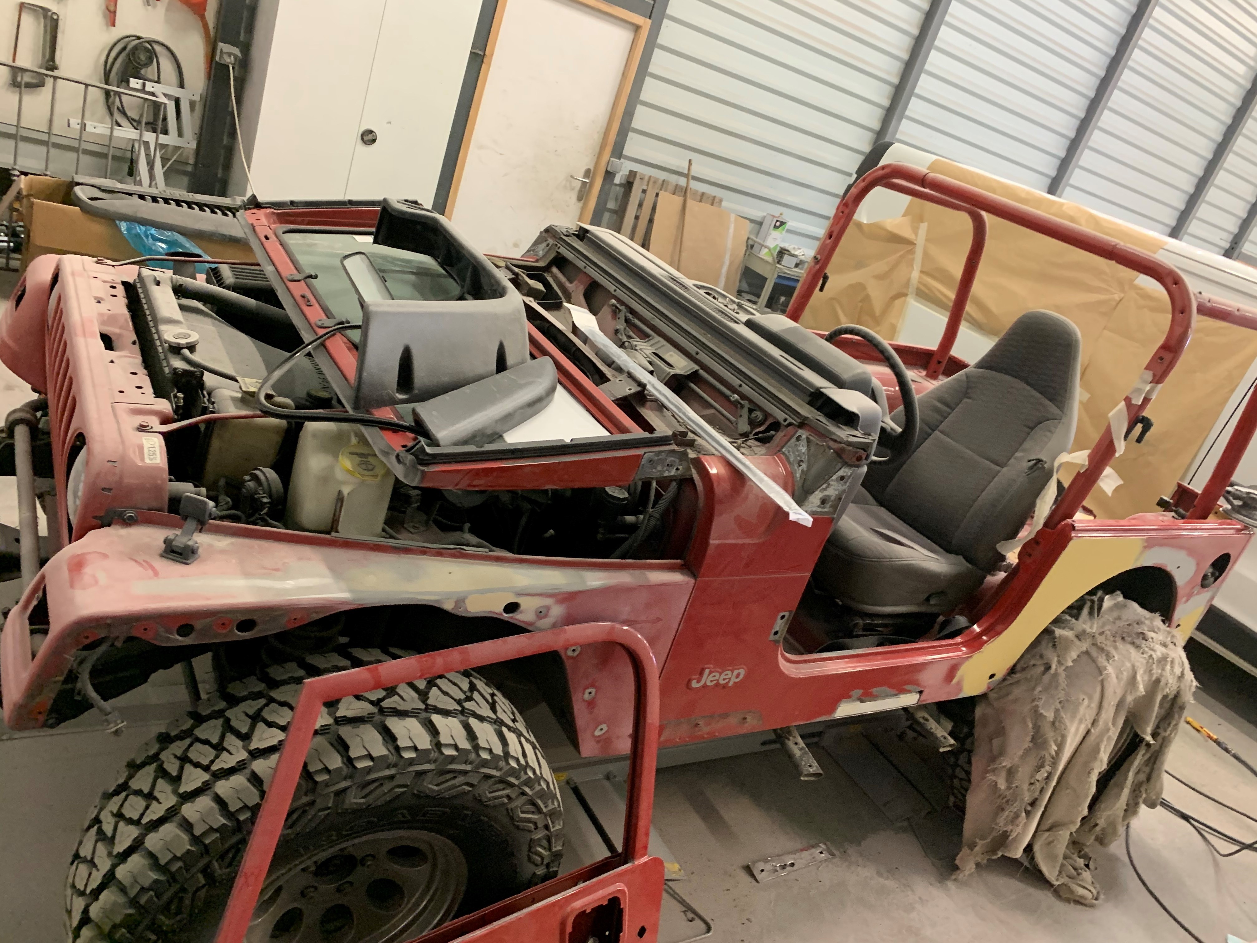

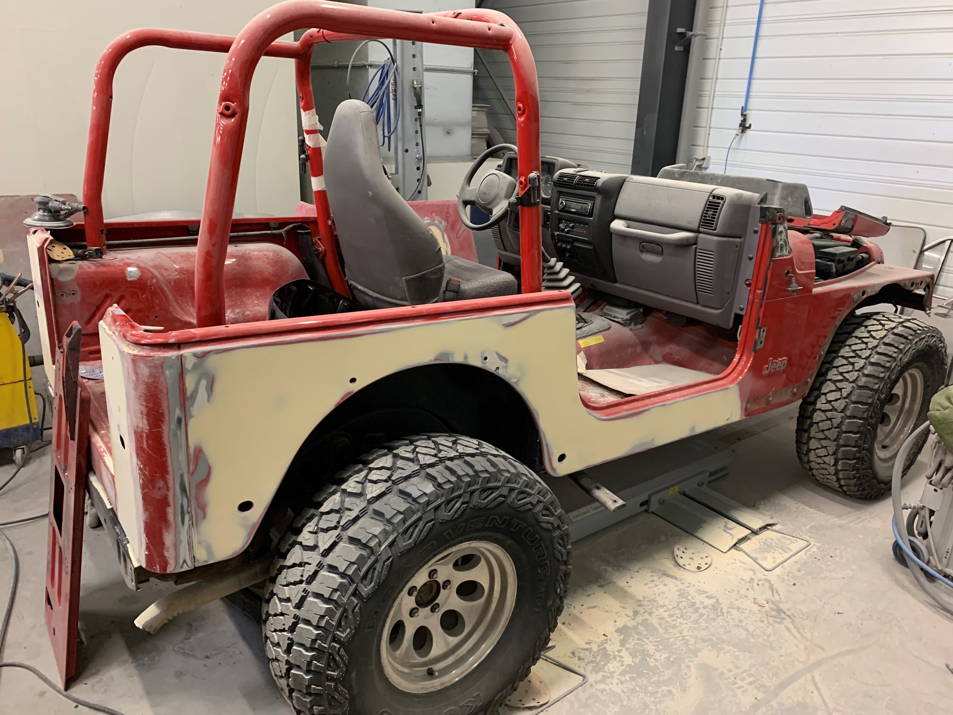

Voici des photos de la bête actuellement :mdr2:
TJ de 1998, 2,5l, 279.000km
