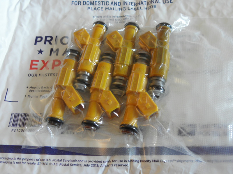

je viens de changer les injecteurs d'origines par des injecteurs BOSCH ,4trous qui étaient montés sur des véhicules ford (le modèle je sais pas ? )
1ere chose : recevoir les injecteurs ,

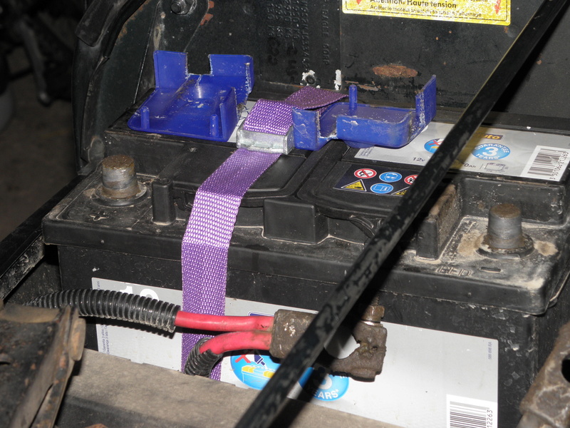

débrancher la batterie ,

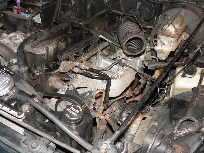

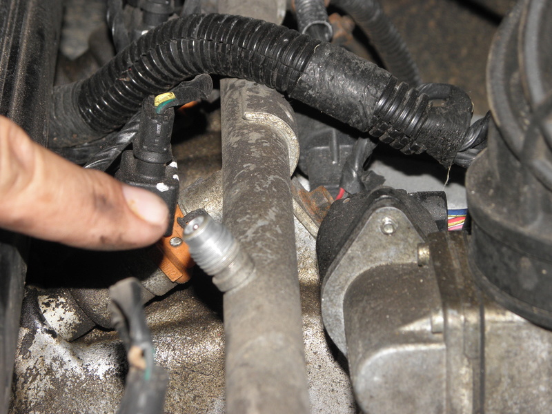

décompresser la rampe , oui c'est aubout de mon doigrt , il faut appuyer sur le petit téton et recueillir l'essence avec un chiffon ....
la on peut commencer à démonter la rampe ..... et tout ce qui gêne

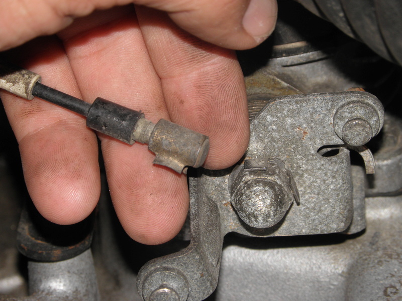

la commande des gaz et son support ,
la sonde du régulateur de pression

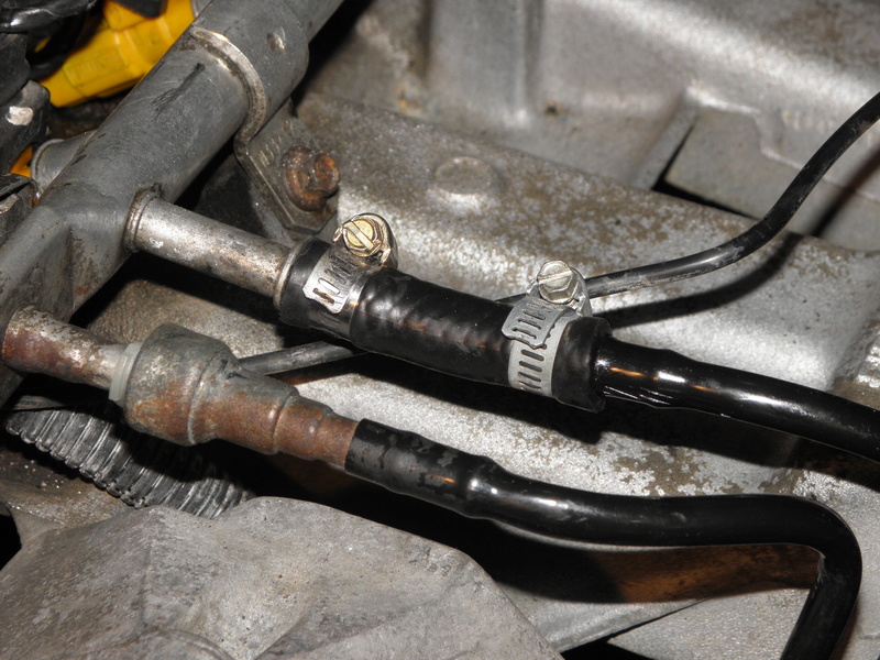

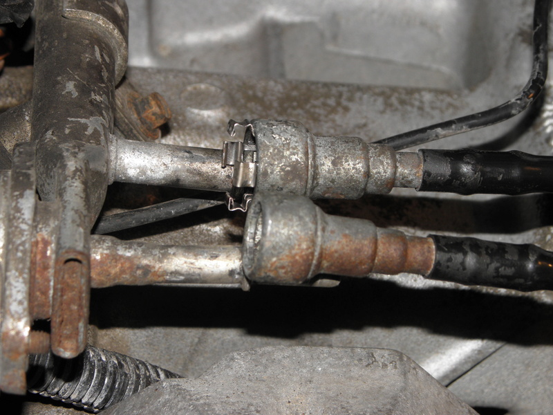

j'ai déconnecté les tuyaux d'arrivée et retour carburant à la mode bourrin
voila ce que j'ai dans la main :
comment je fais pour remonter ça maintenant ,
vite un ptit tour dans ma bible , ou l'on me dit qu 'il faut les changer, à chaque fois que l'on démonte

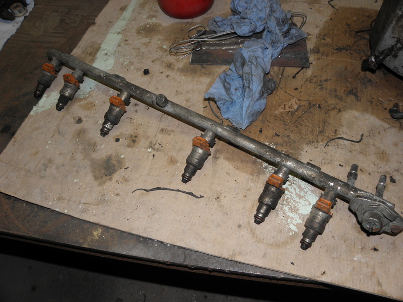

bon aller me voila presque rassuré on continue ..... la rampe est sur l'établi ....

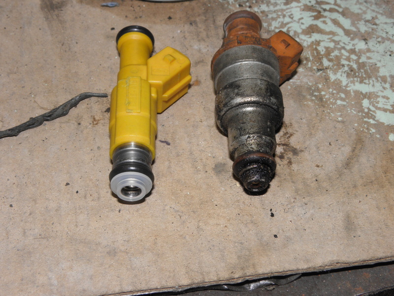

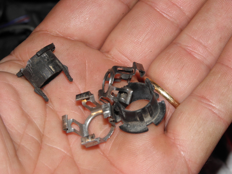

on enlève les agrafes des injecteurs d'origine , on les démonte en tirant dessus voila un injecteur d'origine marqué MOPAR et le jaune en 4 trous marqué BOSCH et FORD ...... :santa:
on met les jaunes à la place des oranges en les montant , dans mon cas à la paraffine ..... puis on peut remonter le tout ....; évidemment que les puits d'injecteurs ont été nettoyés et souffletés un petit coup ;)
