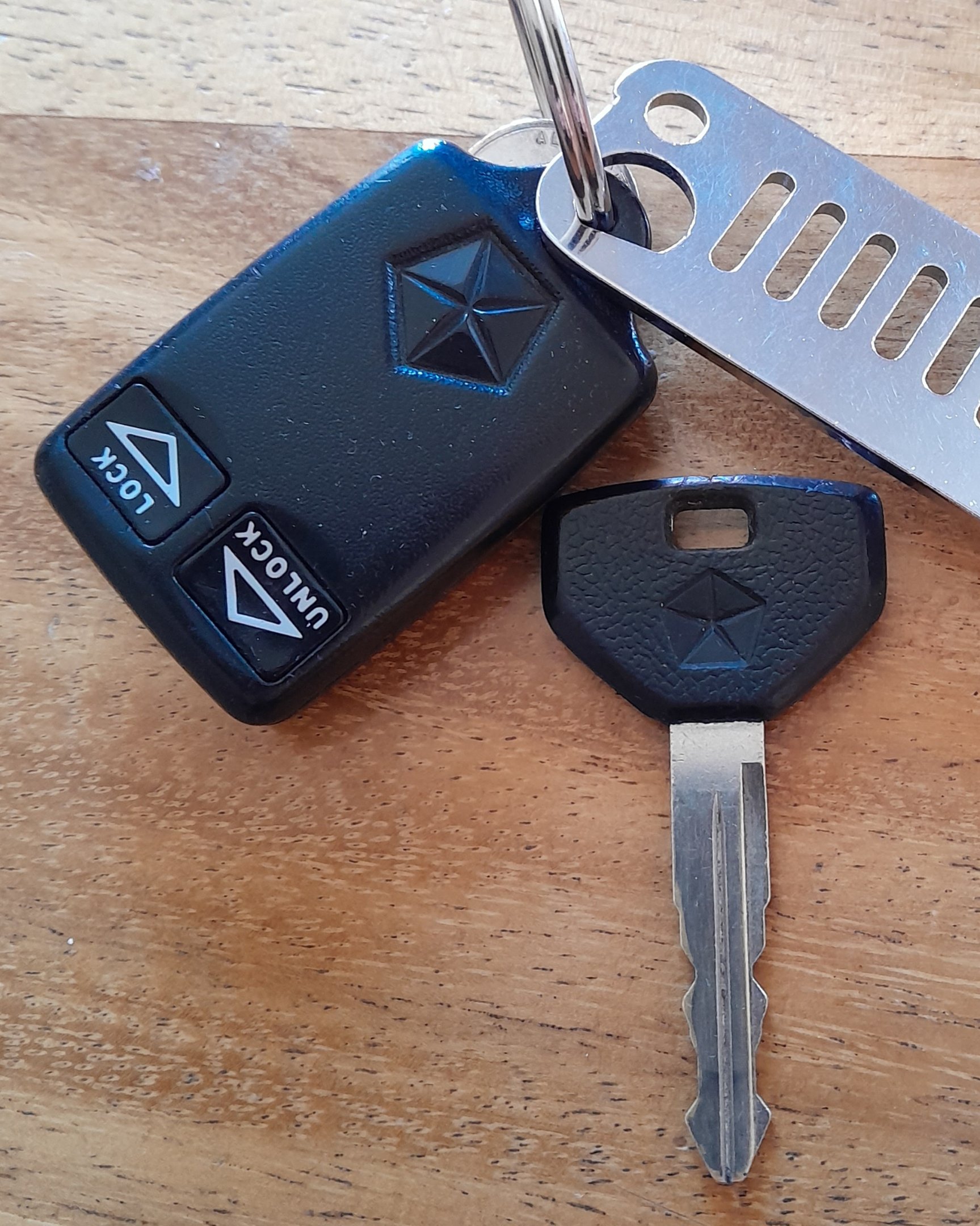

e30cab
Messages : 967
probleme d'antidemarrage wrangler tj
Message par e30cab »
LYON car motors ne vas pas beaucoup se fatiguer pour le supprimer un Rockwell
Rockwell FOB Jeep XJ 1996.jpg (57.49 Kio) Vu 512 fois
ca prends 2 minutes suffit de débrancher le connecteur moteur tournant et virer le boitier Si tes clefs ressemblent a cela c'est du Rockwell

Franck.JK66
Messages : 1439
Message par Franck.JK66 »
e30cab a écrit : 05 janv. 2024 19:37 LYON car motors ne vas pas beaucoup se fatiguer pour le supprimer un Rockwell Rockwell FOB Jeep XJ 1996.jpg ca prends 2 minutes suffit de débrancher le connecteur moteur tournant et virer le boitier Si tes clefs ressemblent a cela c'est du Rockwell
J'espère que le miens est aussi un Rockwell, faut que je vérifie mais d'abord faut que j'arrive à le trouver...
Les clefs sont identique par contre la télécommande n'a pas la même forme comme on peu voir sur la photo ci-dessous.
A Lyon ils font ça pour 250€ mais c'est le trajet qui me dérange le plus, 5h aller 5h retour tout ça pour moins d'une heure de boulot, ici dans le sud je ne trouve personne qui sait faire, Jeep Perpignan ils ont la valise DRB3 mais ils ne savent pas le faire :paspossible:

PHBT
Messages : 168
Message par PHBT »
Cette télécommande n'est pas partie du système rockwell. D'après une recherche rapide sur google, il "ferait" partie d'un immobilizer bosh intégré à l'ECU ...
https://carmechanics.proboards.com/thre ... redo-issue
Si ton voyage à Lyon est pour supprimer le rockwell tu as des chances de faire le voyage pour rien
NB : sur les TJ, le boitier est très facile à trouver et exactement semblable à la photo postée précédemment.
