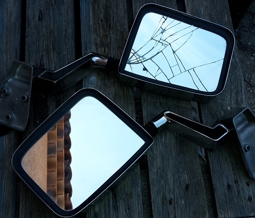

bonjour j'ai deux retro chromés pour mon TJ dont une vitre cassée comment pourrais je la remplacer?
merci pour votre aide

https://www.systemed.fr/videos-bricolag ... ,4449.html
J'ai vu aussi sur le net , la glace qui se colle sur l'ancienne , mais je ne retrouve pas le lien

Celle qui se colle sur l'ancienne est sur ebay UK....sinon t'as des vitres aux sur ebaymotors, ça te reviens environ à une cinquantaine d'euros...mais perso je tenterai le coup en allant voir un mirroitier local aussi bien le mec te le fait pour moins que ça : pose la question avant

Salut cécé, je n'ai pas une grande expérience en mécanique mais je peux partager ici ma petite contribution.martini a écrit : perso je tenterai le coup en allant voir un mirroitier local aussi bien le mec te le fait pour moins que ça : pose la question avant
J'ai eu le même souci avec les rétros d'origine de mon TJ qui ont été maltraités lors du stockage. Les rétros qui étaient montés dessus lors de l'acquisition permettaient de rouler sans les portes et n'aimant pas trop ce look j'ai voulu remettre ceux d'origine.
Les rétros d'origine n'étaient pas en très bon état, ressoudés par-ci par-là, je n'ai pas osé les démonter.
J'ai faits faire les découpes à la zone "découpe bois et verre" d'un grand magasin de bricolage (Gabarits en contreplaqué fait au préalable). La découpe des deux miroirs m'a couté un peu moins de 50 €.
Cette même enseigne m'a conseillé la colle spéciale Vibrations et Haute Températures de SADER. J'ai laissé sécher 48h avec les gabarits posés sur les nouveaux miroirs + un pavé pour le poids.
À voir avec le temps mais pour l'instant ça n'a pas bougé.
en espérant que cela puisse t'aider
