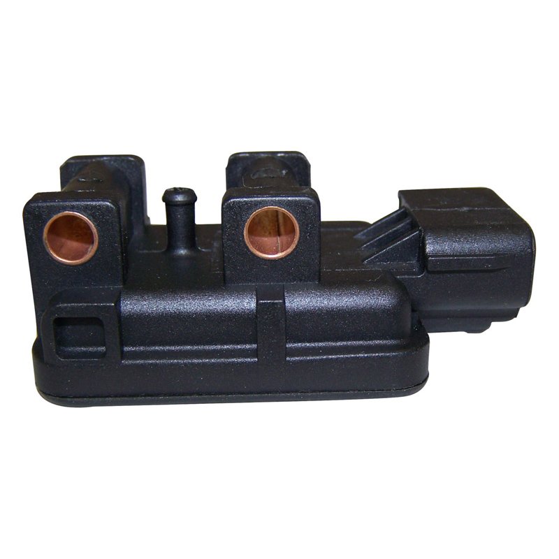

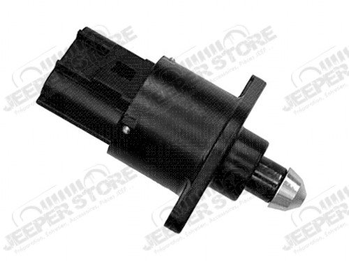

jeeper85 a écrit : 08 nov. 2021 09:56 Comme le dit martini...il serait bon de changer les "consommables " comme:
Capteur map
Capteur pmh
Actuateur
Éventuellement la bobine allumage
Comme ça tu repars avec du neuf en grande partie.
Après tout ça un bon reset du pcm et roule ...🚗🚗🚗
ajoutes aussi le capteur TPS et bien sur les deux sondes
téléchargement (1).jpg (6.11 Kio) Vu 960 fois
pour toutes ces pièces évites de mettre du CROWN ,,,,

regardes sur ROCKAUTO avec l'année modele 1997 car j'ai pris des photos un peu au hasard ,,,ma TJ etant de 99
