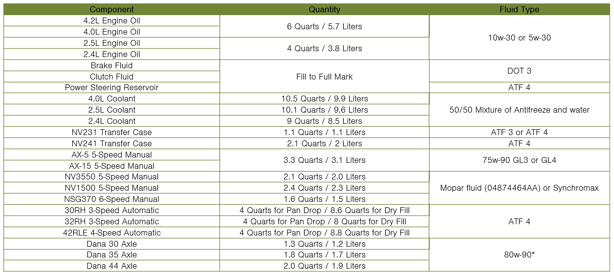

en huile j'ai suivi le tableau présent sur le forum et pris celle conseillé par Rockauto :
https://www.rockauto.com/fr/moreinfo.ph ... 6013&jsn=8
pas bien ?! :septique:

Ce n'est pas bien la 5W30 que j'ai pris ? Pourquoi parlez vous tous de la 10W30 :ooo

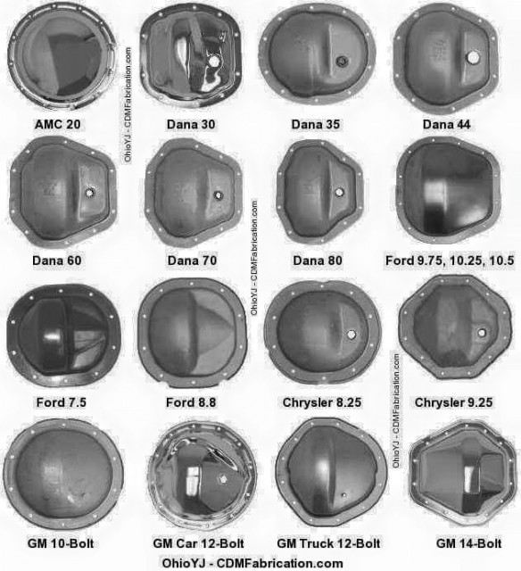

Pour le pont : :lolD pas que les rubicon : le dana 44 était une option sur tous les TJ ou d'origine pour terminer les stocks sur les modèles de 2006....ou a pu être changé... j'en ai bien un danseur la mienne :mrgreen:
tu nous mets une photo du couvercle et on te dira..

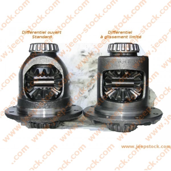

Petit complément pour le glissement limité et le test décrit par martini, si ça tourne pas dans le même sens .... ça peut être avec un GL mais HS ... c'était mon cas !
Donc pour être sûr ... il faut ouvrir et regarder 😊
Pour le glissement limité :
Différentiel standard et à glissement limité.jpg (76.83 Kio) Vu 386 fois
Pour le type de pont :
Voili, voilà

Sur la photo Vince41, je ne vois grande différence à l'intérieur :ooo
