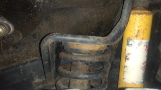

Est ce que vous pensez que sur la photo c'est une cale de rehausse sur le ressort ou bien c'est le montage d'origine?
Merci d'avance et bonne soirée !
Re: réhausse TJ
Voilà l'origine :

Re: réhausse TJ
Message par peuil »
vince41 a écrit : 28 juin 2019 21:57 Salut,
Voilà l'origine :
Merci, donc j'ai bien des petites cales!!
Re: réhausse TJ
Ça y ressemble, oui ;)
Messages : 19518
Re: réhausse TJ
On monte ce genre de cale en général pour parfaire le réglage/l'adaptation d'un amortisseur "longue course" pour ne pas qu'il vienne en butée en compression...selon le sens de montage il te donne 3/4 ou 1,5" de gain (ça évite de souder des butée hydrolique à 250€ piece : on a pas des protos, juste des jeep que l'on fait évoluer un peu....)

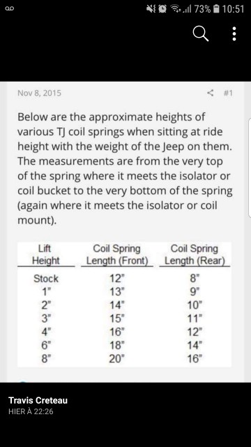

Ok, merci, je pensais que c'était simplement pour rehausser la jeep à moindre coût. Sais-tu quelle est la longueur des ressorts d'origine? J'ai vu un tableau qui donne 12" à l'avant et 8" à l'arrière?
Messages : 19518
Re: réhausse TJ
Juste je rajoute que ces cales de 3/4 " servent aussi à compenser le poids du pc un peu lourdingue et/ou d'un treuil...pour la longueur dun ressort d'origine je n'ai pas mon ordi pour te le confirmer....
peuil
Messages : 89
Enregistré le : 13 oct. 2017 14:33
Re: réhausse TJ
Message par peuil »
martini a écrit : 01 juil. 2019 17:59 Juste je rajoute que ces cales de 3/4 " servent aussi à compenser le poids du pc un peu lourdingue et/ou d'un treuil...pour la longueur dun ressort d'origine je n'ai pas mon ordi pour te le confirmer....
ok, merci, voilà ce que j'ai pu trouver concernant la longueur des ressorts
