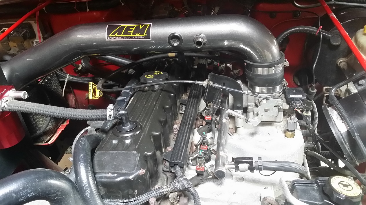

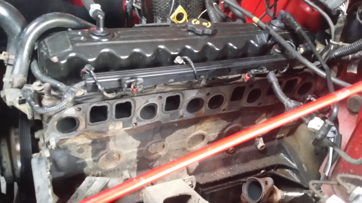

bon , comme prévu j'ai attaqué le démontage de tout ce qui pourrait me gêner dans cette opération .
Episode 1
démontage admission directe et durite du récupérateur vapeur d'huile

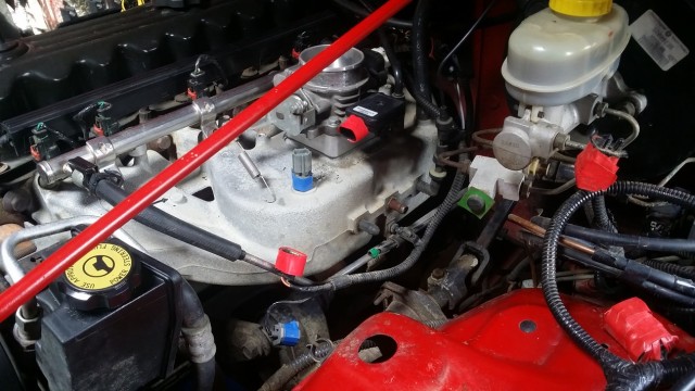

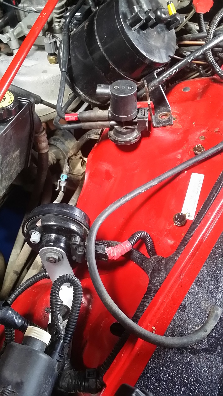

démontage vase expansion , réservoir lave glace et tout l'ensemble vapor canister
démontage rampe injecteurs

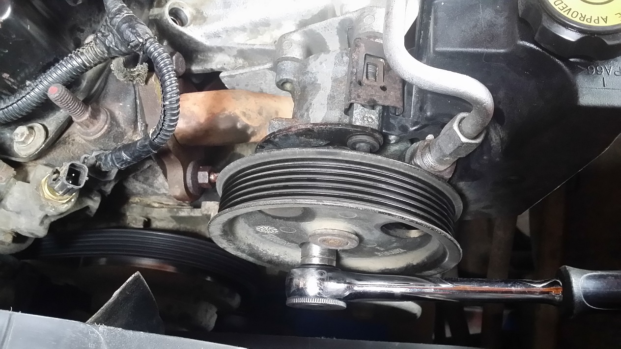

je commence a y voir plus clair . Je vais attaquer la partie DA , mais pour le moment , j'ai beau tourner la vis dans les deux sens , rien ne bouge et la courroie ne se détend pas ...
Voilà pour le moment , la suite au prochain numéro , ce sera au tour du collecteur admission ; puis a celui de l'échappement;
petite précision , je mets un scotch de couleur a toute les connections ( électrique ou durite)pour m'y retrouver au remontage :siffleur:
A+

Il faut débloquer les vis de maintiens de la pompe avant de jouer sur celle de la tension ;)

Pour détendre la courroie sur le tj tu as un carré 1/2 sur le tendeur ; tu agis dessus pour détendre...;-)

Merci Greg mais je me suis basé sur une vidéo youtube ou il suffit de desserrer le boulon qui sert d'axe au galet tendeur , ensuite en desserrant la vis de réglage tout s'est bien passé.

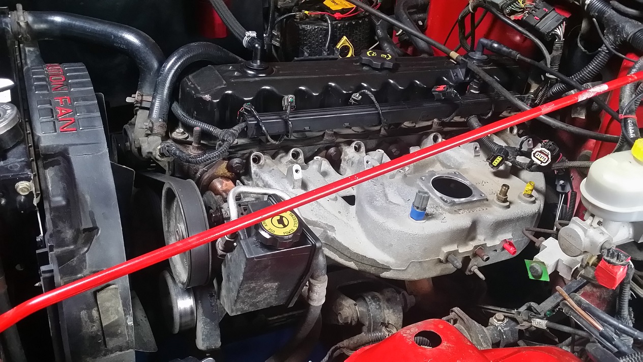

Episode 2 :

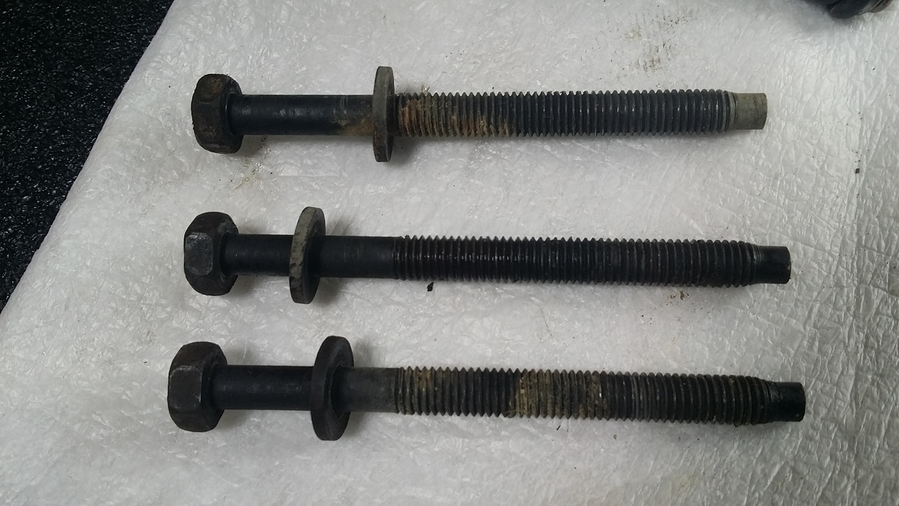

desserrage du boulon central qui sert d'axe au galet tendeur et desserrage des 3 longues vis qui tiennent la poulie et réservoir de DA .

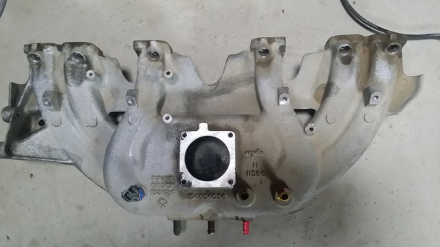

la place est maintenant faite pour pouvoir démonter le collecteur d'admission :
grosse galère quand même pour l’accès au boulons sous le collecteur . douille , rallonge et cardan indispensables :1:

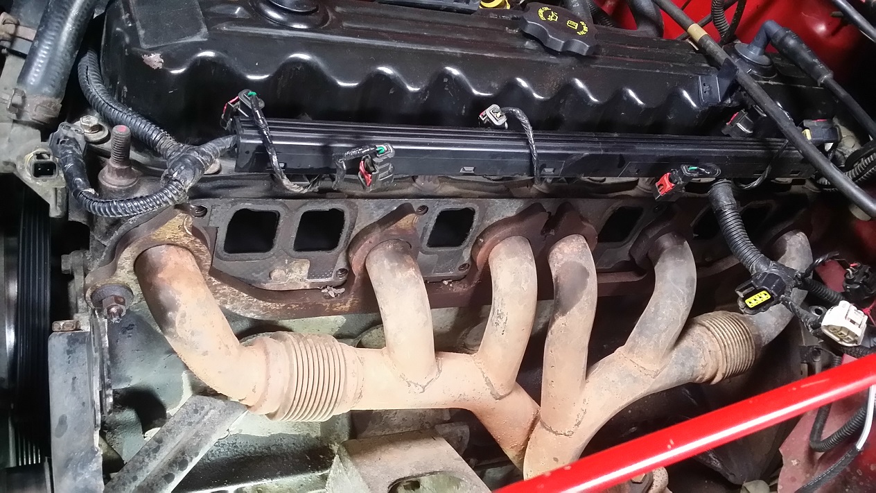

ensuite on passe au collecteur échappement , relativement aisé ( grâce aux informations de Lopod4.2.. :bravo:

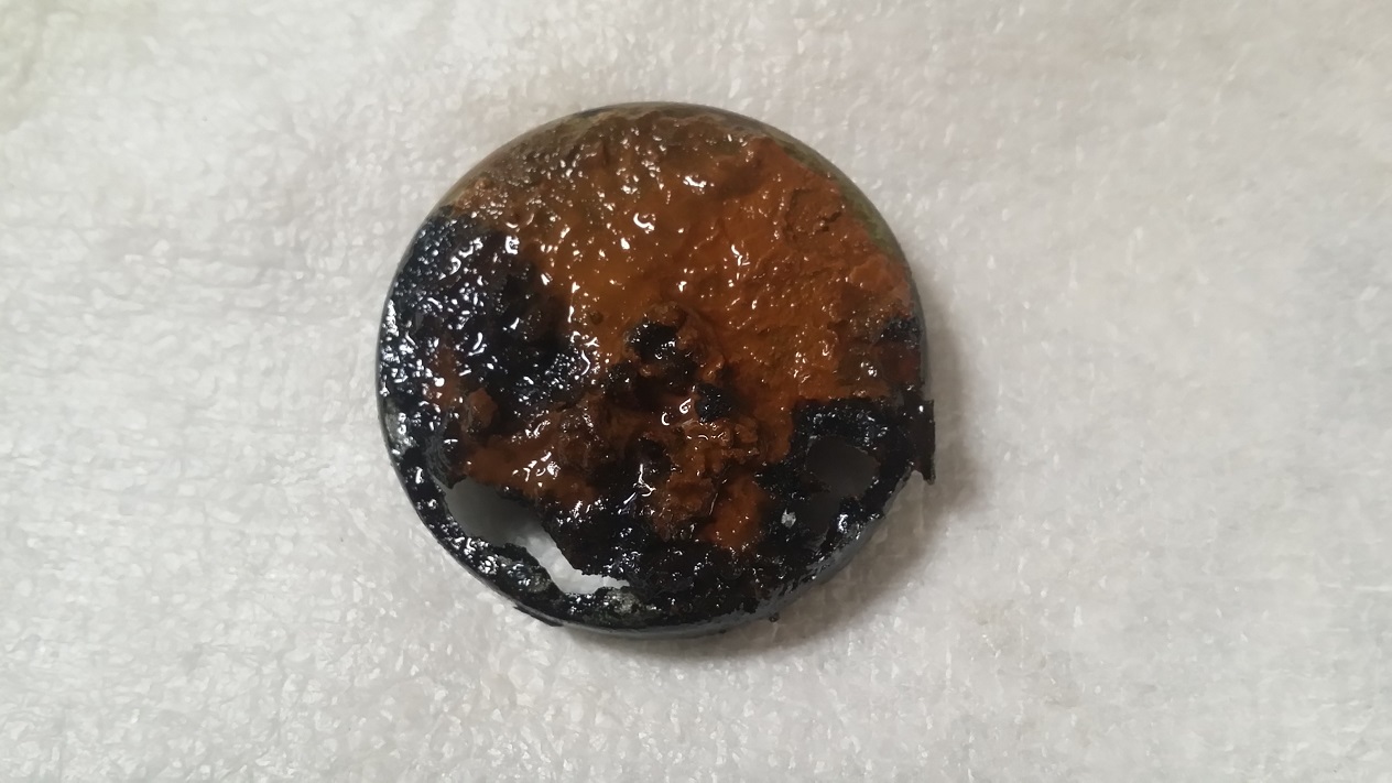

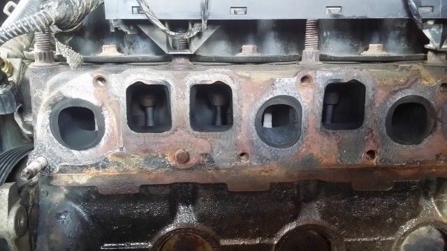

la pastille défectueuse est maintenant bien visible , elle et venue assez facilement mais se délabrait a chaque coups pour la défaire... pourrie de chez pourrie .....Je vais donc suivre les conseils de Teknis et changer les 5 , car les autres ont des traces de corrosion...

Vue la boue dans le circuit ( visible derrière la pastille ), un bon nettoyage du circuit va s'imposer avant de mettre du LR neuf .

Par contre j'ai besoin d'un avis .En regardant de plus près je m'aperçois que des soupapes sont très blanches par rapport àux autres. Les bien blanches correspondraient aux puits injecteurs....y a t-il sujet à inquiétude ? Je vais faire une photo
