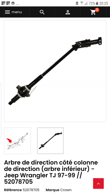

Je voudrais changer mon arbre de direction sur mon TJ de 2005 car Les cardan ont vraiment beaucoup de jeu et je pense que ça une incidence sur ma tenue de route.
Mon problème c'est que je le trouve pas.
En fichier joint le seul que je peux trouver.
Même sur rock auto nada.
Merci à vous si vous avez déjà changer cette arbre

Chez Rockauto je ne trouve pas l appellation doit être différente.
Je ne connais pas ce site dorman je vais voir chez eux
Merci pour l'info

Chez Rockauto: DORMAN 425291 {#52078705} Longueur de 28 pouces
Tu vas dans l'onglet Direction, puis dans Arbre de direction et tu l'as.

jluc, encore plus simple ... recherche par n° de pièce (425291) et tu tombe dessus direct

Merci pour vos retours.
La différence est énorme 200€.
Par contre dans l'onglet
Jeep.... Wrangler.....2005....2.4l
" Direction " je n ai pas arbre de direction !!!!
Est ce que c'est parce que je cherche uniquement avec mon portable?
J'ai des doutes.
J'ai des doutes.

Je viens de regarder et tu en as sur la version 2001, pour le 2.5L je ne sais pas si c'est les même mais ils ressemblent fortement à ça.
demande aux spécialistes du TJ si c'est compatible.

Bonsoir.
Je comprend mieux pourquoi je le trouve pas sur rockauto en 2.4l
Sur rds handel il le prévoit pour 2.4l 2005.
C'est sur il y ressemble beaucoup.
Et sur jeepstore c'est un modèle totalement différent.
Quand je le demonterai j'aurais plus de détail.
Merci encore de ton aide

Salut, j ai changé le mien il y a quelques mois.
Facile a faire, et ca réduit fortement la sensation de flottement sur la route.
De memoire je l ai commandé chez loup pieces pour 250€ environ
