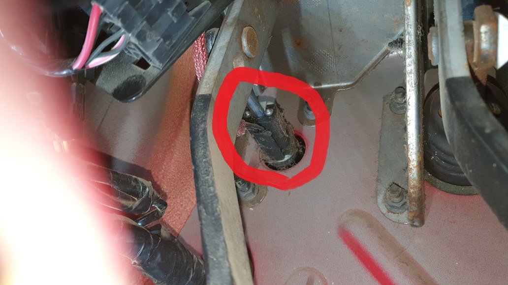

sur la photo ,concerne la pièce encerclée en rouge au niveau axe pédale d'embrayage , question en la prenant entre le pouce et l'index , est ce normale qu'elle tourne ? ou doit-elle être fixe , solidaire avec la partie derrière la cloison ?
merci a ceux qui pourront me répondre , j'ai découvert que ca tournait , en recherche d'un bruit de vibration sous le tableau , et je me demande si c'est normal car il y a deux fils qui vont dessus

Sauf erreur, c'est le système qui empêche de démarrer si l'on appuie pas sur l'embrayage.

Merci à toi je pense que c'est ça aussi mais je voulais juste savoir si c'était normal qu'il puisse tournerthierry.geiskopf a écrit : ↑06 janv. 2023 21:23 Sauf erreur, c'est le système qui empêche de démarrer si l'on appuie pas sur l'embrayage.

C'est la sécurité de démarrage, par contre je ne sais pas pour le fait que ce contacteur tourne....ce contacteur est tjrs fonctionnel? Tu sais que tu peux supprimer le système très facilement

Oui Greg,contacteur toujours fonctionnel pas de problème avec...c'est juste qu'en recherchant ce qui pouvait vibrer dans et sous mon tableau de bord (j'aime pas du tout avoir des petits bruits anormaux dans mes voitures)j'ai constaté
que ce contacteur tournait (pas complètement à cause de la connectique)...d'où ma question..c'est juste pour savoir...sinon c'est ce petit bruit que je n'arrive pas à supprimer...j'ai tout demonte ,resserré...)bruit tjrs la côte conducteur...et étrange bruit finissant pas disparaître après temps de roulage...

Vu que c'est clipsé, c'est normal que ça tourne, ta vibration ne vient pas de là car c'est en plastique ...c'est quel type de bruit que tu as ? Je te rappelle qu'une jeep sans bruit est une jeep immobilisée - en panne - dans le garage

Tu as parfaitement raison...quand au bruit c'est difficile à définir.. c'est comme 2 pièces mal fixées entre elles...et c'est plus un bruit de plastique..pas du tout métallique...le froid est peut être en cause ..pièces plus dures.??? Ce qui me fait dire ça c'est que ça disparaît plus ou moins une fois l'habitacle rechauffe......

Mets un petit point de colle à pare-brise sur la partie fixe du contacteur, tu seras fixé...jeeper85 a écrit : ↑07 janv. 2023 11:05 Tu as parfaitement raison...quand au bruit c'est difficile à définir.. c'est comme 2 pièces mal fixées entre elles...et c'est plus un bruit de plastique..pas du tout métallique...le froid est peut être en cause ..pièces plus dures.??? Ce qui me fait dire ça c'est que ça disparaît plus ou moins une fois l'habitacle rechauffe......
