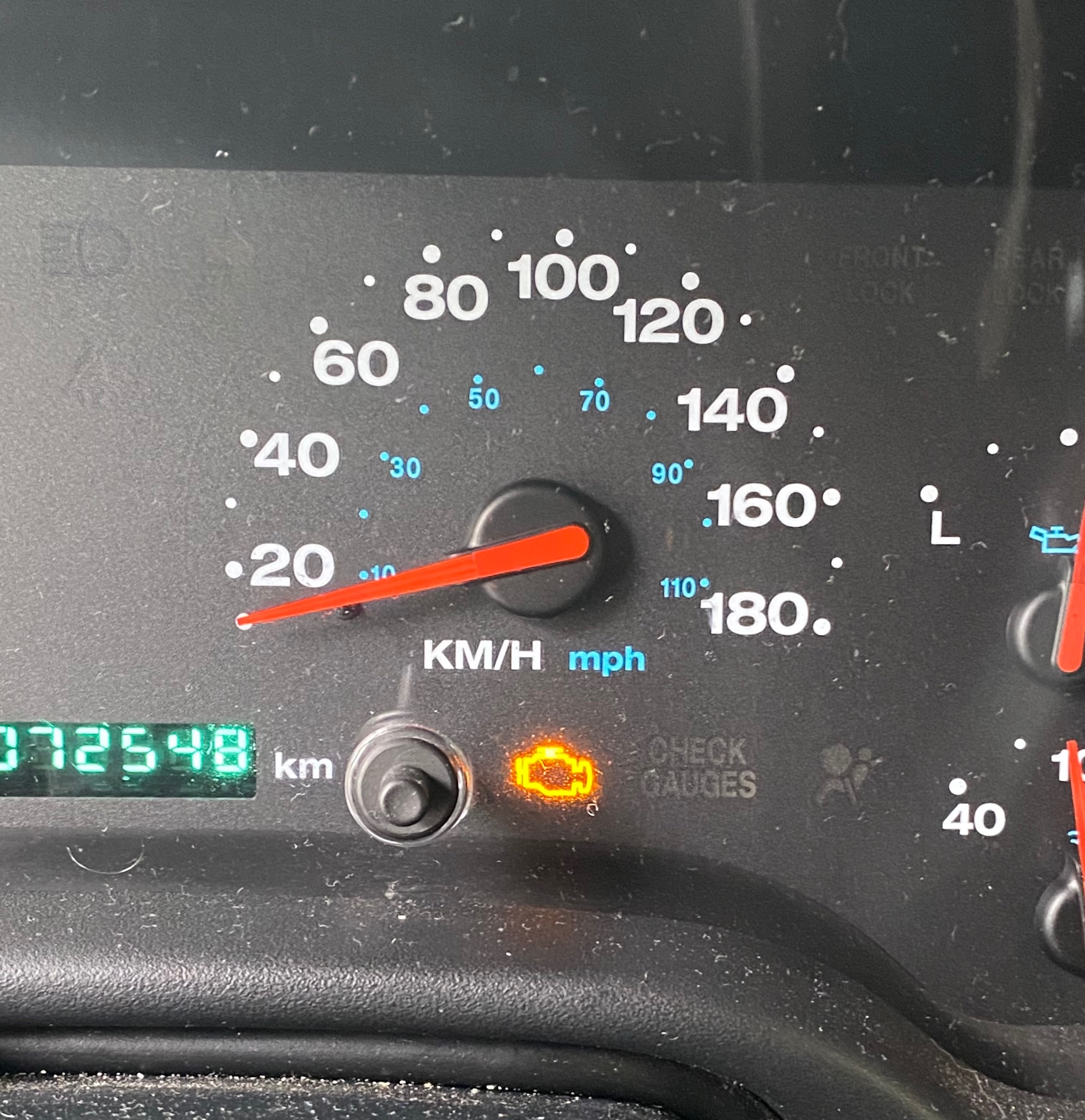

Je lui explique ( mal d après elle)comment lire les codes erreur
Le code p0204 fini 🤫 par apparaître :
défaut injecteur n4

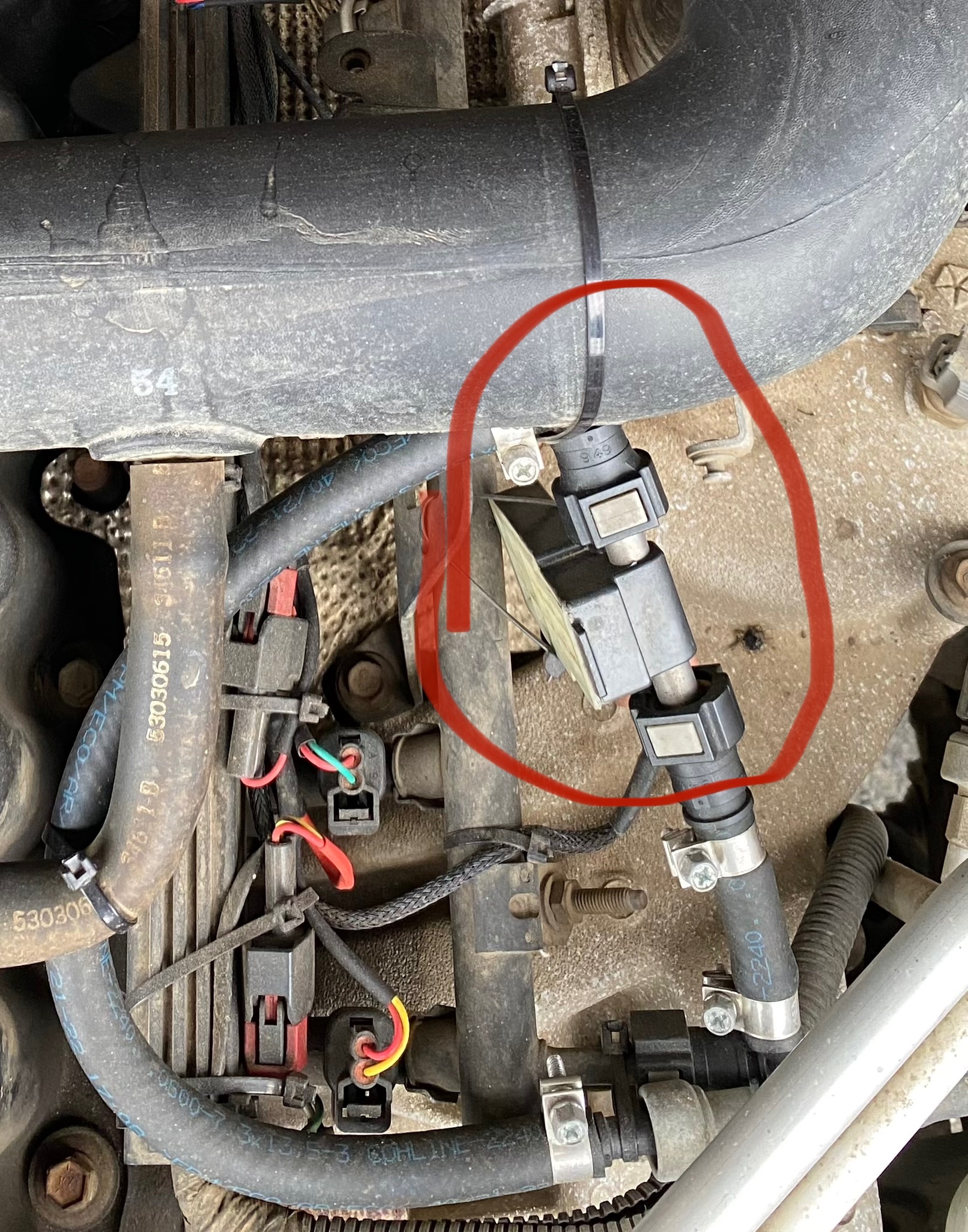

Je lui demande de regarder si un fil ou une cosse qui part de la rampe d injection n’est pas débranché.
Comme j’explique mal j’ai droit à ma deuxième photo 🫠

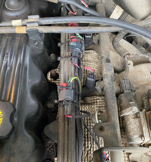

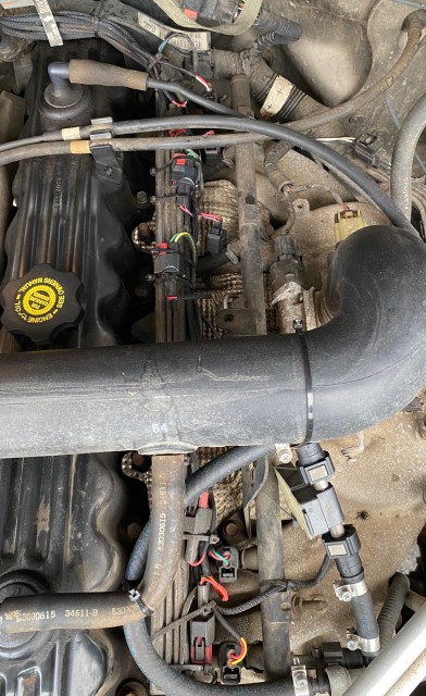

Puis 2 autres parceque les rislans et les cosses me semble louches
Je découvre …comme l’ancien propriétaire apparemment (???)

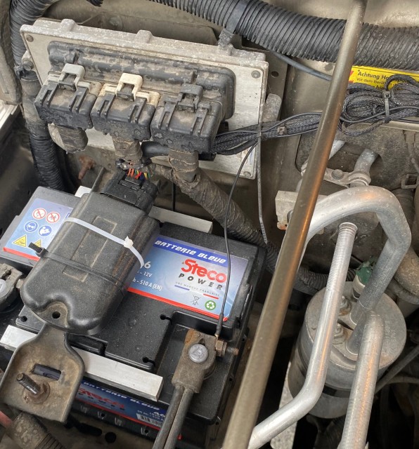

qu’un boîtier éthanol a été « monté «
et sans lésiner sur les colsons

Oui c’est un capteur d’éthanol type EFlexfuel, d’ailleurs tu as le boîtier Éthanol sur la batterie ….
Il y a sûrement un faux contact dans le câblage du boîtier …… c’est du travail vite fait apparemment sans fignolage :siffleur: ….
Perso, c’est le boîtier que le monte sur mes autos, et quand je vois l’installation du tiens, je comprends pourquoi je passe presque une journée à monter le mien …
Regarde la cosse de l’injecteur numéro 4, essaie de shunter la cosse …..
Installe l’application EFlexfuel sur ton tel et en wifi, tu peux voir le fonctionnement du boîtier Éthanol et le duty-cycle des injecteurs, le % d’éthanol dans ton carburant etc …
Le boîtier enregistre également ses propres défauts que tu peux consulter avec ton tel et l’application …. Mais dans ton cas, c’est sûrement un problème de câblage sur les prises des injecteurs…

Ce matin ma femme est passée dans un garage , ma première idée était de débrancher le boîtier voir tout démonter, le garagiste n’était pas trop chaud pour le faire , il a donc juste effacé les codes erreurs ( apparemment il y en avait d autres)et ma femme a refait le plein avec du 95 à la place du 98
Pour l’instant tout semble être rentré dans l’ordre
Quand le voyant s’est allumé, il y avait une forte odeur d essence.Le moteur devait tourner beaucoup trop riche avec le 98

Si le boîtier fonctionne, le capteur sur l’alimentation d’essence analyse en continue le % d’éthanol et adapte en conséquence les temps d’injection…
C’est un boîtier qui fonctionne plutôt bien avec capteur de température pour le démarrage à froid …
Mais le montage n’inspire pas confiance et je comprends que le mécano ne souhaite pas s’aventurer là dedans.

Tu peux retirer le boîtier, tout le câblage et garder le capteur d’Ethanol qui est passif …
Mais si tu as une fuite sur l’alimentation d’essence, vaut mieux retirer le capteur aussi et remplacer par une durite neuve …
Que le garage ne l’ai pas vu :mdr: ça m’étonnerait tellement c’est bien visible :moqueur1:
C’est Peut être le propriétaire qui te l’a vendu qui a posé le kit à l’arrache … :reflexion:

Il est très facile de le déconnecter, il suffit de rebrancher directement les 6 connecteurs du faisceau du véhicule sur les 6 injecteurs.
Le câblage ou la connectique ont peut-être un mauvais contact à identifier et à réparer, les fils sont à repeigner mais je te conseille de le garder si tu l'utilises en daily. Car au delà du prix, rouler à l'E85, c'est avoir des gaz d'échappement quasi inodores et un échappement sans aucune trace de noir.
