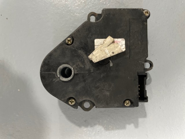

Hello
Panne résolue
je reviens vers vous concernant ce probléme ; le systéme sous vide etait correct, j'ai meme changé le module de commande
En fait, c'était l'actionneur de la porte d'air qui était défectueux ; sur le modèle 2002, le boîtier est situé côté passager sous le tableau de bord, 3 vis le maintien en place
Numéro OEM 5013741AA, 5013741AB, 5170954AA
Ce module peux être bloqué sur le chaud ou le froid, moi en l'occurrence, il est resté bloquer sur le chaud
Voilà si ca peux servir
