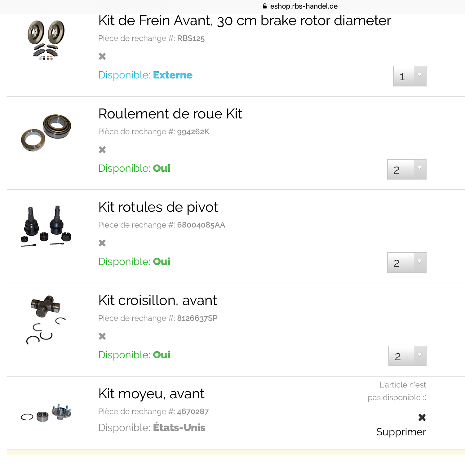

Bon au vu du post de robi31 et de vos réponses, je pense que je ne vais pas me lancer la dedant car j en ai pas les compétences ni l outillages, mais du coup quitte a tout démonter autant changer un maximum de pièce, mon jk a 215 000km , cela ne lui fera pas de mal, voilà ce que je pense changer , voyez vous dès choses que j ai oublié ou au contraires qui n ont pas besoin d être changé ?
Bruit de roulement
J oubliais, dans le kit moyeu roue , il n y a t il pas déjà le roulement ? Donc double commande?

c est ca qu il te faut pour ton moyeu
https://www.rld-autos.com/fr/pieces-jee ... -et-pieces
Bruit de roulement
fredoo57 a écrit : 06 avr. 2020 18:28 salut
Ok mais alors le roulement de roue kit est il nécessaire dans ma commande ?

non il n est pas necessaire
tu peux trouver d autre marque chez d autre revendeurs sur ebay.fr ou .com , rockauto ..............
