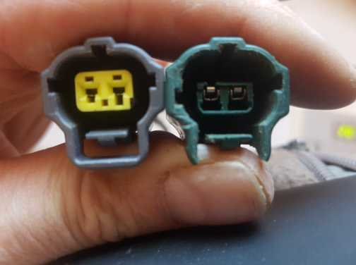

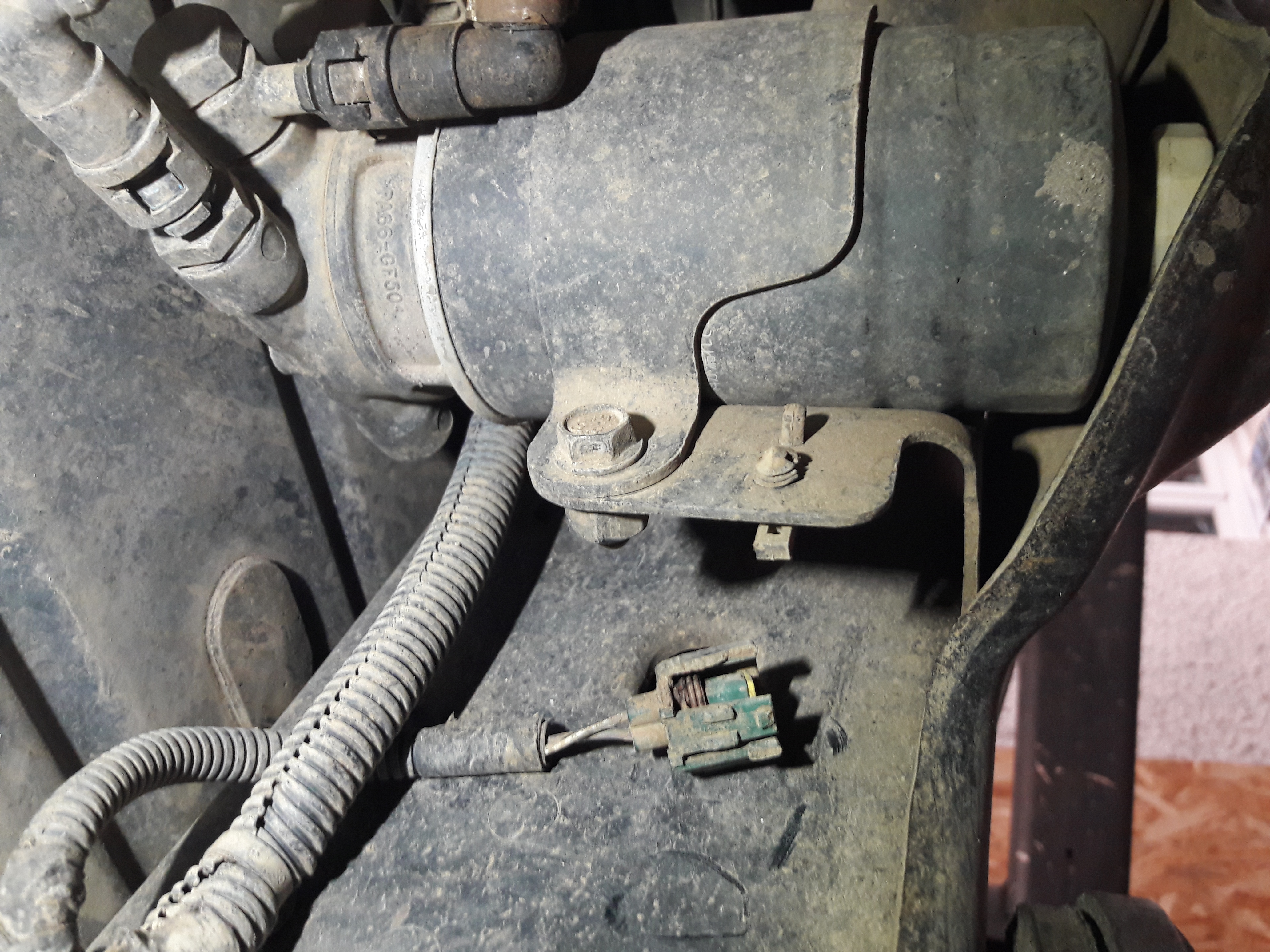

quelqu’un pourrait 'il me dire sur quoi va ce connecteur sur la photo jointe qui se trouve à coté du filtre à gazole?
je pensai sur le filtre à gazole pour la détection d'eau mais il n'y a rien pour le brancher?

Bonjour, et bonne année a tous ,le connecteur c'est pour la tête du support du filtre ,réf 52126232AE ,attention si la fiche est sorti c'est qu'elle a du fondre ,j'ai changer la tête vendu avec les fiches de liaison ,acheté chez jeepstock

en passant dessous hier en prévision du changement de filtre à gazole, je me suis rendu compte moi aussi de cette fiche qui se balade. As-tu trouvé une réponse sur son "utilité". Merci par avance.

Elle se branche sous le filtre a gazoil avec une petite rallonge genre 25/30cm
La rallonge ne se trouve pas au detail chez jeep .Elle est fournit avec avec la tête de filtre complete + 250€j'ai trouvé les prises femelle 0,70€ sur aliexpress mais pas les prises males.

Merci pour ton retour, du coup tu l’as laissé débranchée. J’ai reçu mon filtre je regarderais de plus prêt tout ça dans les prochains jours.

La logique voudrait que le si le circuit est ouvert ( débranché ou sans eau pour faire le contact) le voyant eau dans gasoil ne se manifeste pas .Je n'ai pas essayé de le débranché pour vérifier mais çà me semble logique . L'ancien proprio â peut-être eu une merde avec le capteur , débranché , plus de probleme .Il faut avouer que les 2 petits câbles coulés dans le capteur sont bien fragiles .
