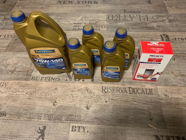

En lisant ce post je me demande si j ai bien commandé la bonne huile ??? Avant de faire une connerie j ai besoin de vos lumières!!! Mon jk est un cdr 2008 sport,donc dana 30 pour l’avant et dana 44 pour l arrière , mais j’ai commandé de la 75w140 alors que là je vois de 75w90 , je suis perdu :paspossible:

Je ne pense pas au contraire la 75w140 est recommandé en cas de traction et ou beaucoup de TT, enfin c etait le cas pour le WJ mais il me semble l avoir lu aussi pour le JK

paj'heros 30 a écrit : 25 déc. 2020 21:57 Je ne pense pas au contraire la 75w140 est recommandé en cas de traction et ou beaucoup de TT, enfin c etait le cas pour le WJ mais il me semble l avoir lu aussi pour le JK
lolo
+1 :1: 75w140 pour climats chauds et/ou traction et/ou glissement limité (avec additif LS)

75w140 limited slip ... c'est ok sur la JK pour les ponts AV AR : c'est en tout cas ce que je mets sur mon JKU Sahara crd. Sans additif nulle part d'ailleurs.

... mais en attendant mon JK a besoin de 75W140 à la norme API GL 5 - CHRYSLER-MS8985.
Et la Castrol Syntrax limited slip 75w140 répond à cette norme :beuleu:
Certains ici (comme 35wrangler35 par exemple) utilisent de la Ravenol 75w140, qui est - sauf erreur- également LS.

Bon pour moi je vais attaquer la vidange des ponts dès la réception des nouveaux joints Lubelocker et des nouvelles coquilles de ponts Rugged Ridge.
J'ai un JKU Polar de 2014.
Donc pont avant Dana 30 et pont arrière Dana 44.
Mais je suis également un peu perdu sur entre vos infos et le manuel! :paspossible:
Dans mon cas le manuel préconise pour le pont avant et arrière le l'huile SAE 80w90.
Et éventuellement de la SAE 75w140 pour l'arrière si on tracte une remorque (c'est pas tous les jours).
Précisé également un additif pour le Trac-lock ce qui est mon cas.
Alors question ❓
L'additif uniquement à l'arrière, où bien devant également ?
Et 75w140 à l'arrière, ou bien devant également ?
Merci pour vos retours
Nico
quelle huile !
NicoJPW a écrit : 01 janv. 2021 22:28 L'additif uniquement à l'arrière, où bien devant également ?
Uniquement à l'arrière ;)
