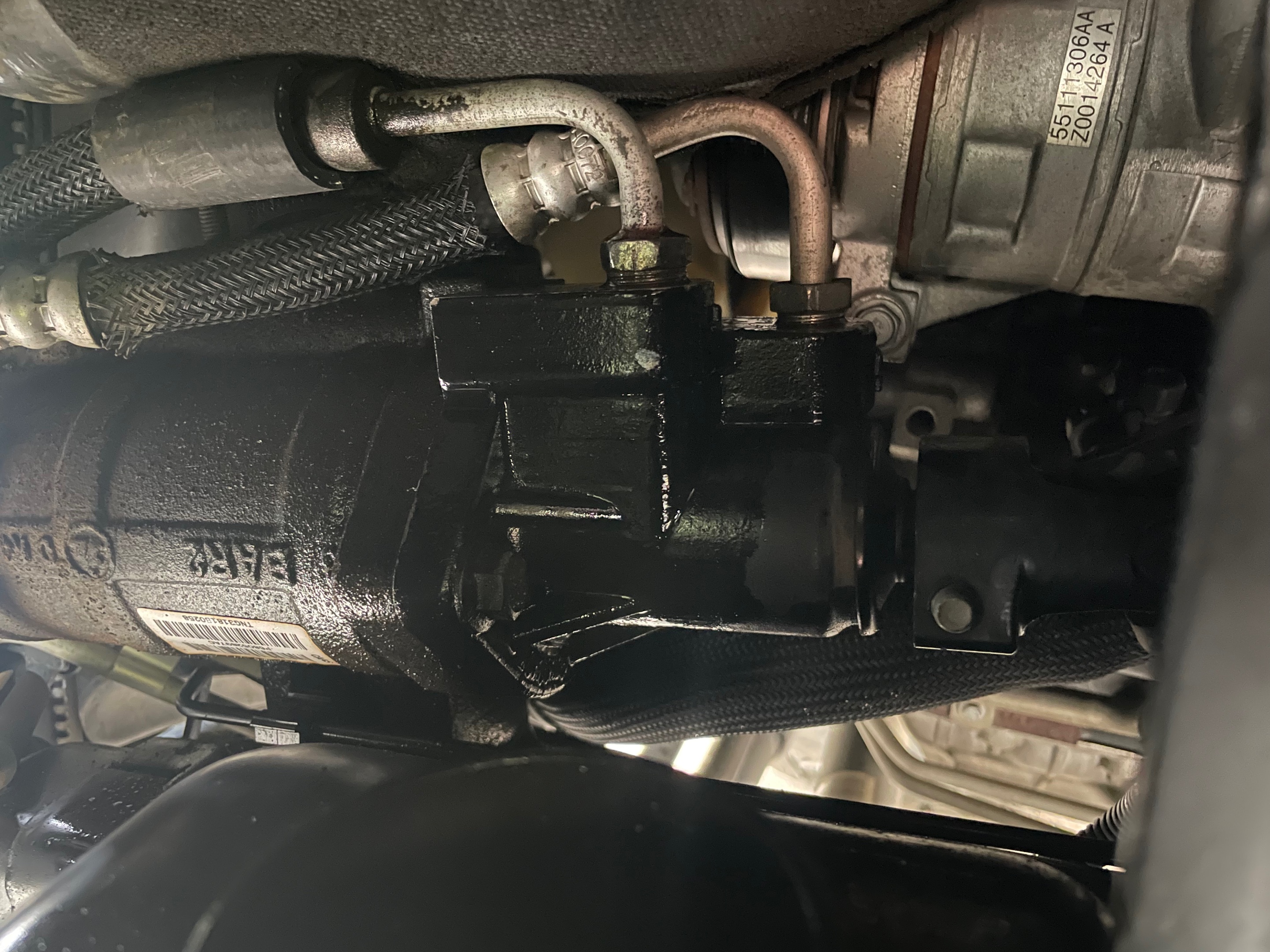

Bonsoir tout le monde,
Je viens désespérément vers vous car j’ai une fuite au niveau de l’écrou de la durite qui vient se raccorder au boîtier de direction
L’écrou était desserré, en mettant un coup de serrages cela suinte moyen mais toujours…
Saurez-vous si les joints se détaillent?? Je ne trouve rien sur internet… même pas la durites complète… je suis désespérée
En espérant avoir des réponses
Bonne soirée
Nico
Bonne soirée
Nico

C’est la durite de gauche et qui part à la pompe de direction

Je n’ai pas eu le choix que de l’emmener chez jeep pour commander la durites complètes et pour le remplacement… ça fait mal aux fesses pour un joint

Alors pour le moment j’ai uniquement réglé la pièce, 280€ et des poussières
Le rendez-vous pour le remplacement est en août, il y aura plus que la mo à régler, si tout va bien..

Un spécialiste des flexibles hydrauliques doit être capable de refaire le flexible et ça va pas coûter le prix jeep…..
