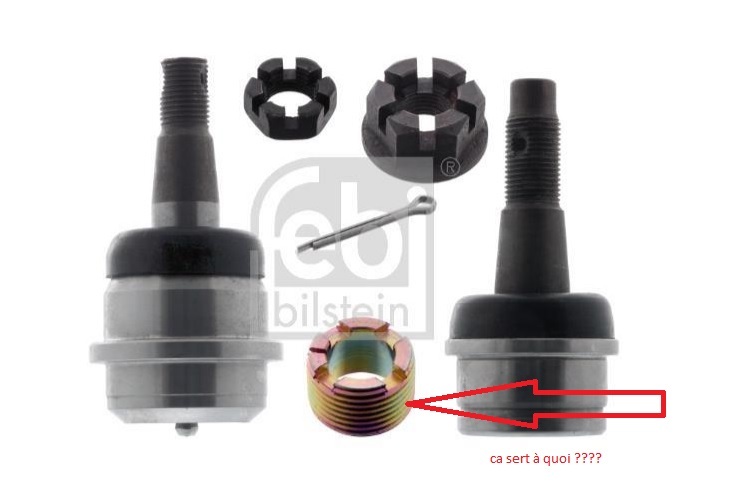

je m'interroge sur une pièce dans un kit rotule qui est à installer sur les rotules inferieur
j'ai pas le souvenir que j'ai cette pièce sur on jeep wrangler JK de 2013
on trouve quasiment cette pièce sur tout les kit rotule en vente
Merci à vous

A mon avis ça sert à d'autre model que nos JEEP,
Ca ressemble à une collerette qui viendrait se fixer dans un des trous du porte fusée pour en réduire le diamètre, comme une sorte d'insert

Ce sont les mêmes rotules que les XJ si je ne me trompe pas, donc il faut une autre solution pour les fixer.
