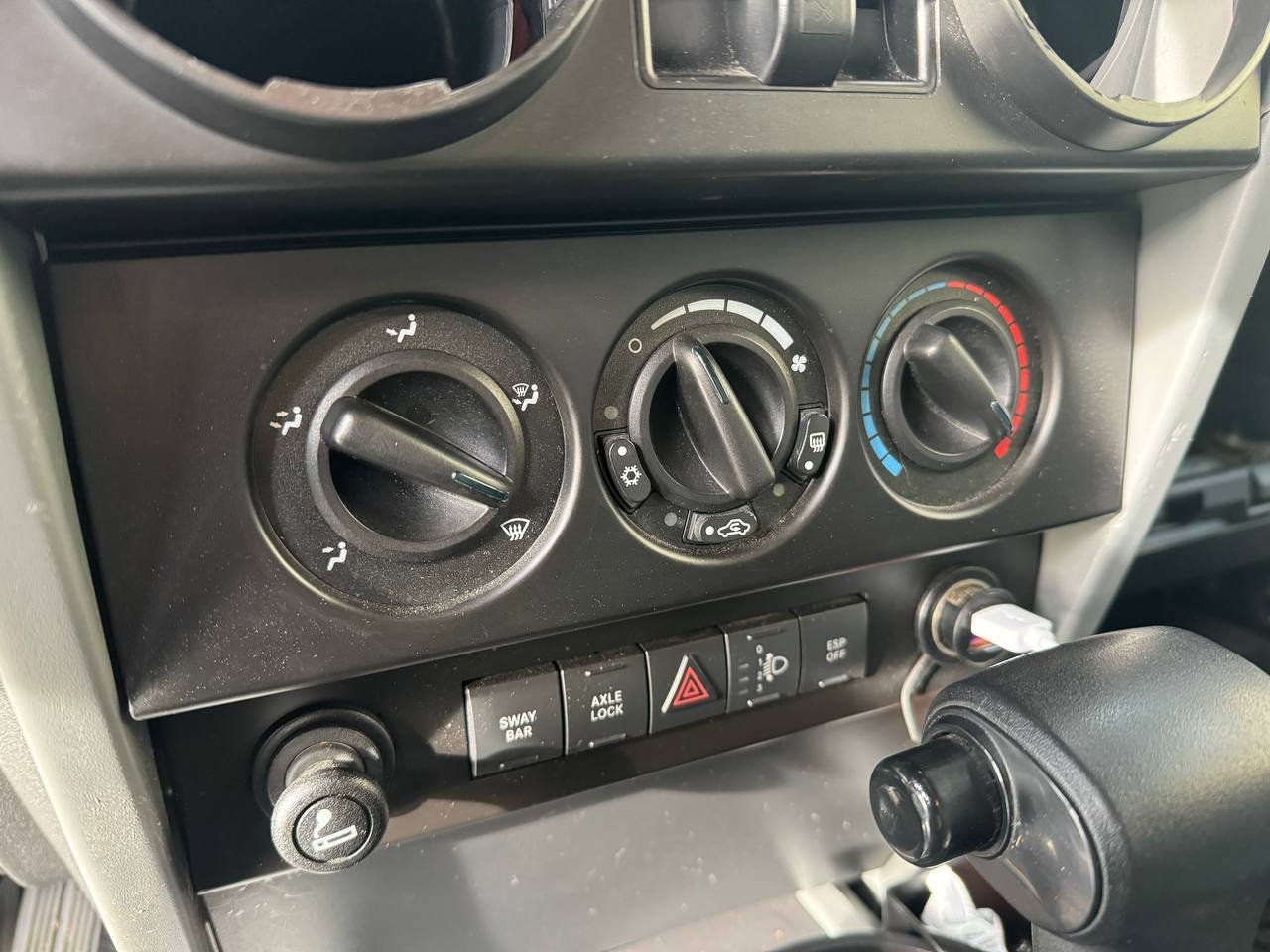

Si tu as lu tous les sujets sur ce forum et que tu ne trouves pas bizarre car sur un 2007 c'est mécanique donc peut être juste une déconnexion derrière le rotacteur de température
Sinon quand tu es en dégivrage la climatisation est forcée automatiquement essaye en mettant le rotacteur de gauche pour les aerateurs centraux sans clim pour voir si cela fonctionne

Je ne vois pas le voyant de clim s’allumer en dégivrage.
Et sur toutes les positions le chaud ne vient pas.

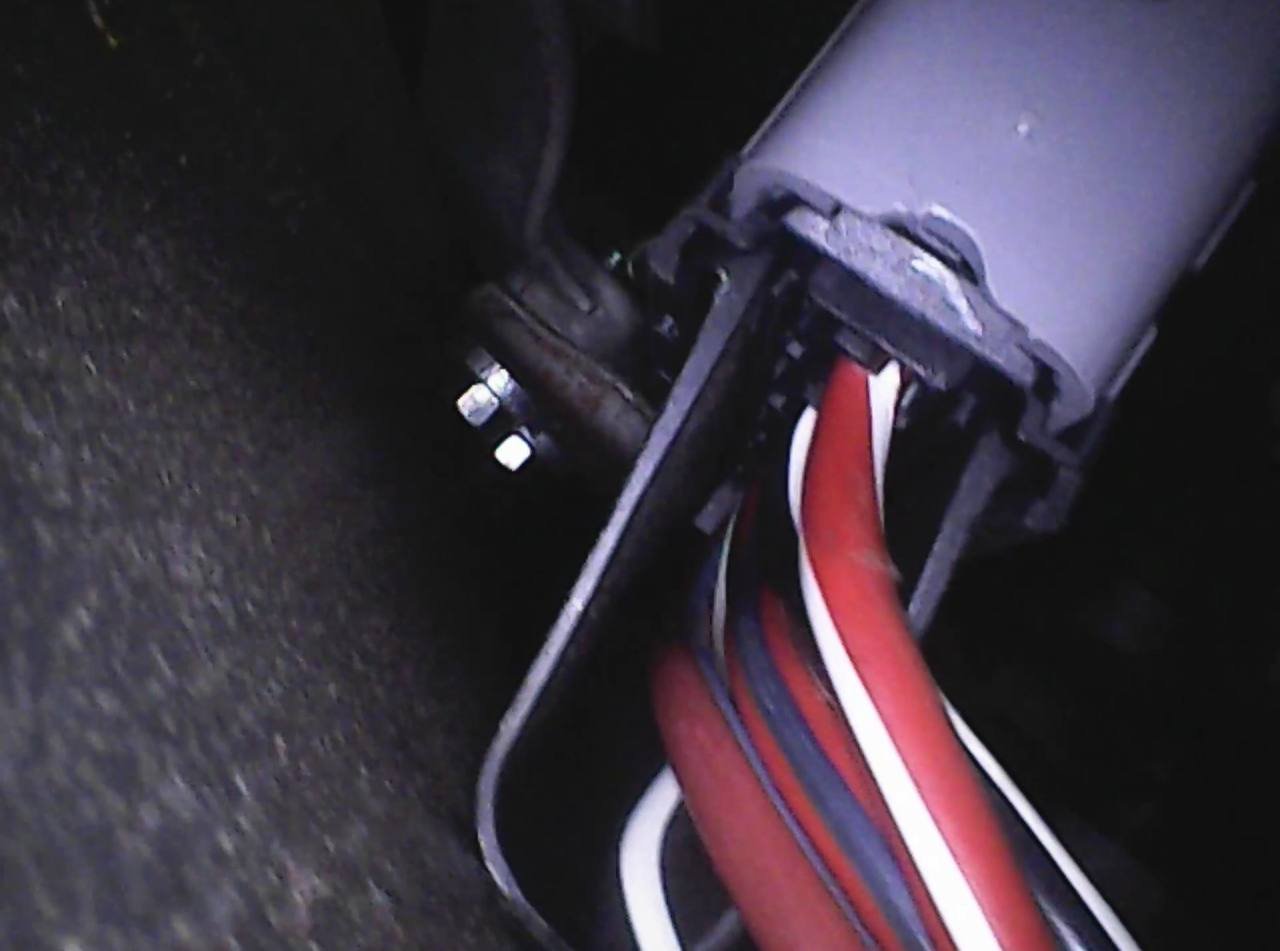

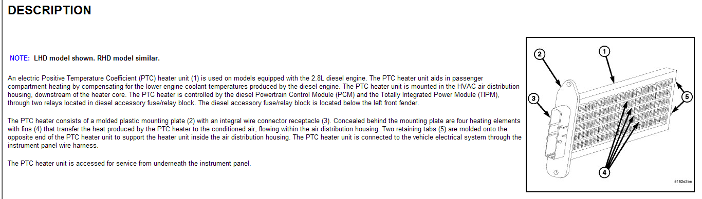

Je viens de voir dans le logiciel d'atelier,
Comme il est nécessaire de démonter une partie du tableau de bord pour y accéder, j'ai utilisé une caméra et j'ai pu identifier quelque chose qui semble correspondre.

Plus sérieusement, j'ai vérifié les relais du chauffage auxiliaire électrique... RAS. Je ne comprends pas comment il fonctionne, les conditions pour qu'il s'allume, etc. Il y a une autre petite résistance derrière la boîte à gants aussi.
