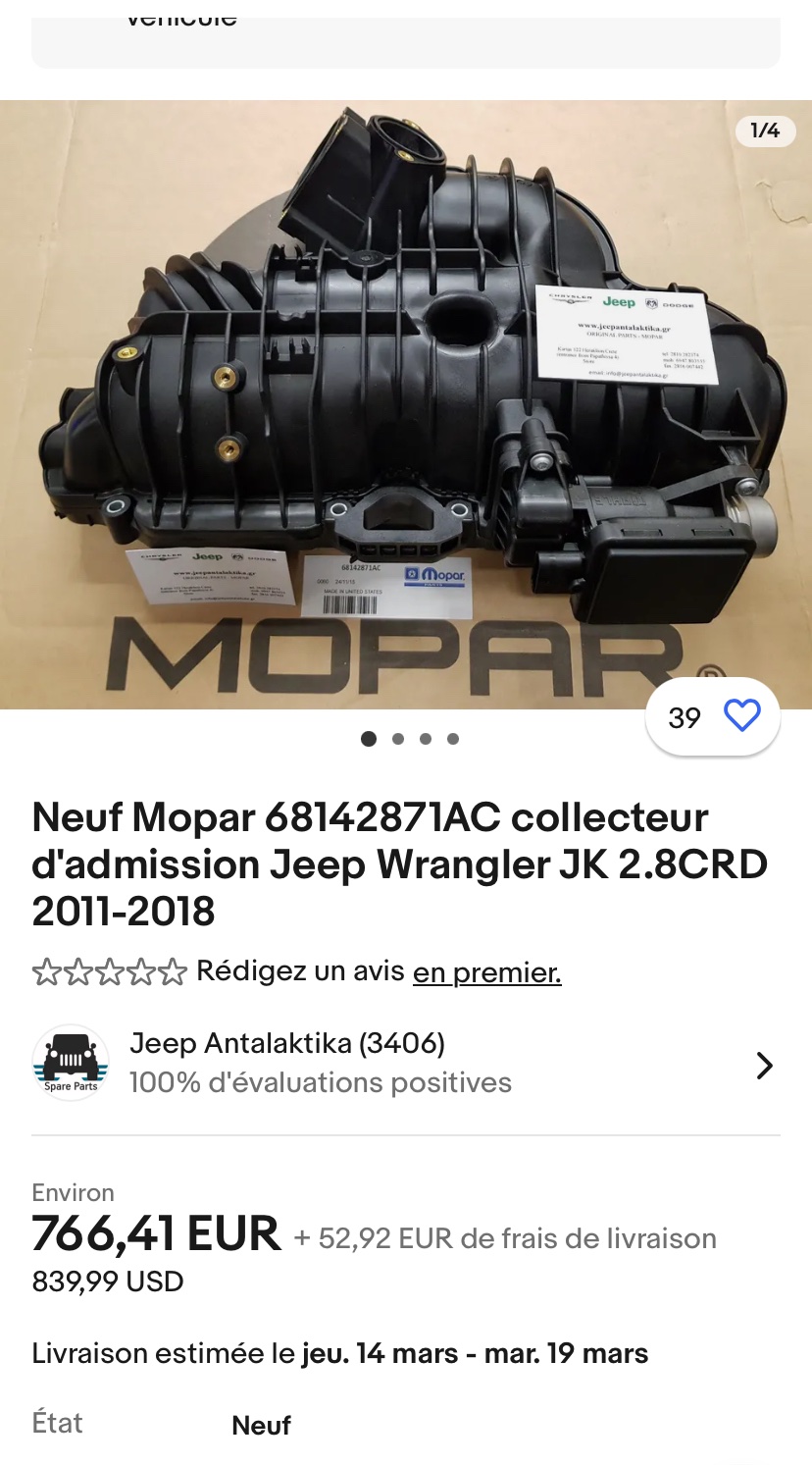

Tu as écrit que tu avais un Cherokee KJ si je me souviens bien.
Le moteur est peu ou prou le même que sur le JK et j’ai trouvé le collecteur neuf Mopar du mien sans problème sur ebay
Il valait dans les 800€ au lieu de 1990€ chez Jeep.
As-tu la référence Mopar exacte?

La réf je ne sais pas mais ma Wrangler et une édition polar 2.8 CRD de 2014.
Fred_4WD
Messages : 4439
fuite liquide de refroidissement
Message par Fred_4WD »
Comme c’est un modèle plus récent que 2011 (200cv) le collecteur inclu l’actionneur des papillons de swirl de l’admission qui est généralement défaillant à cause d’une fuite d’huile qui fait griller le moteur électrique et cela donne des mise en sécurité du moteur avec baisse de puissance et voyant Check engine.
Ce n’est apparemment pas ton cas, mais le collecteur est probablement le modèle le plus coûteux.
Il est semble-t-il toujours disponible sur ebay en Grèce chez jeepantalaktika chez qui j’ai acheté le mien.
https://www.ebay.fr/itm/276291277324
Il est un peu plus cher maintenant.
Comme Jeeper85, je suis étonné du lien entre une fuite de liquide de refroidissement et le collecteur d’admission.
