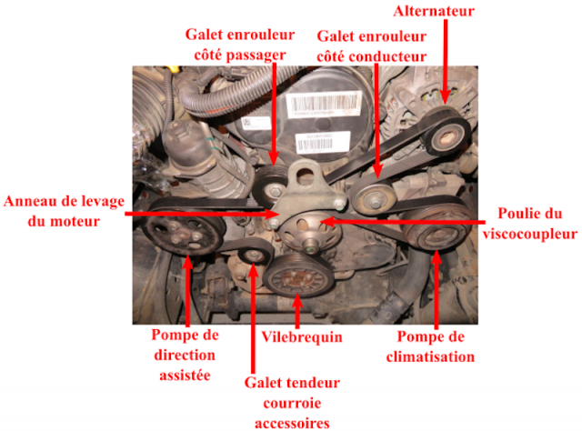

J'ai refait un essai et j'ai constaté des claquements vibrations au niveau sauf erreur de ma part , de la poulie la pompe de climatisation
J'ai fait une video mais elle pèse trop lourd pour vous la partager Une photo pour vous montrer l'emplacement
Si qqun a un avis , je pense que je vais devoir demonter pour me rendre compte .
Cordialement
Cordialement

J'ai pu regarder mon pb avec un mecano qui a constaté que l'embrayage du compresseur de clim etait plein de jeu
Il préconise le remplacement du compresseur
J'ai vu que l"on pouvait trouver uniquement l'embrayage ou bien sur , l'ensemble .
Il faudra valider après démontage mais je souhaitais savoir si l'un de vous avait déjà remplacé l'embrayage uniquement ou qu'il vallait mieux remplacer l'ensemble sachant que le coup c'est plutôt X 4 ou X 5
