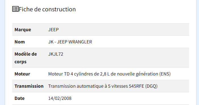

Si quelqu'un a un CRD 177ch est ce qu'il peut avec l'extraction des données de son vin me donner le code moteur
Perso sur un 200ch j'ai comme code ENS et j'aimerai voir pour un 177 si c'est le même ou pas

Cherche moteur Wrangler JK 2.8 CRD
Tu sors ce numéro VM49C avec ton VIN?
Moi je n'y arrive pas j'ai récupéré des Vin de 177ch et je sors ça Next Generation Engine (ENS) comme moi quoi
Bref pas facile de s'y retrouver pour savoir si c'est un 177ch ou 200ch

Comme moi :35wrangler35 a écrit : ↑15 févr. 2025 13:05 j'ai récupéré des Vin de 177ch et je sors ça Next Generation Engine (ENS)

Oui c'est exactement ça que je sors
