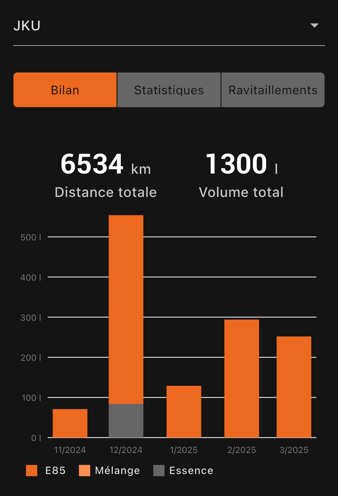

Pour ma part c’est la conso réelle… les stat de mon boîtier depuis son installation en mai 2024 (j’y enregistre chaque plein)…
