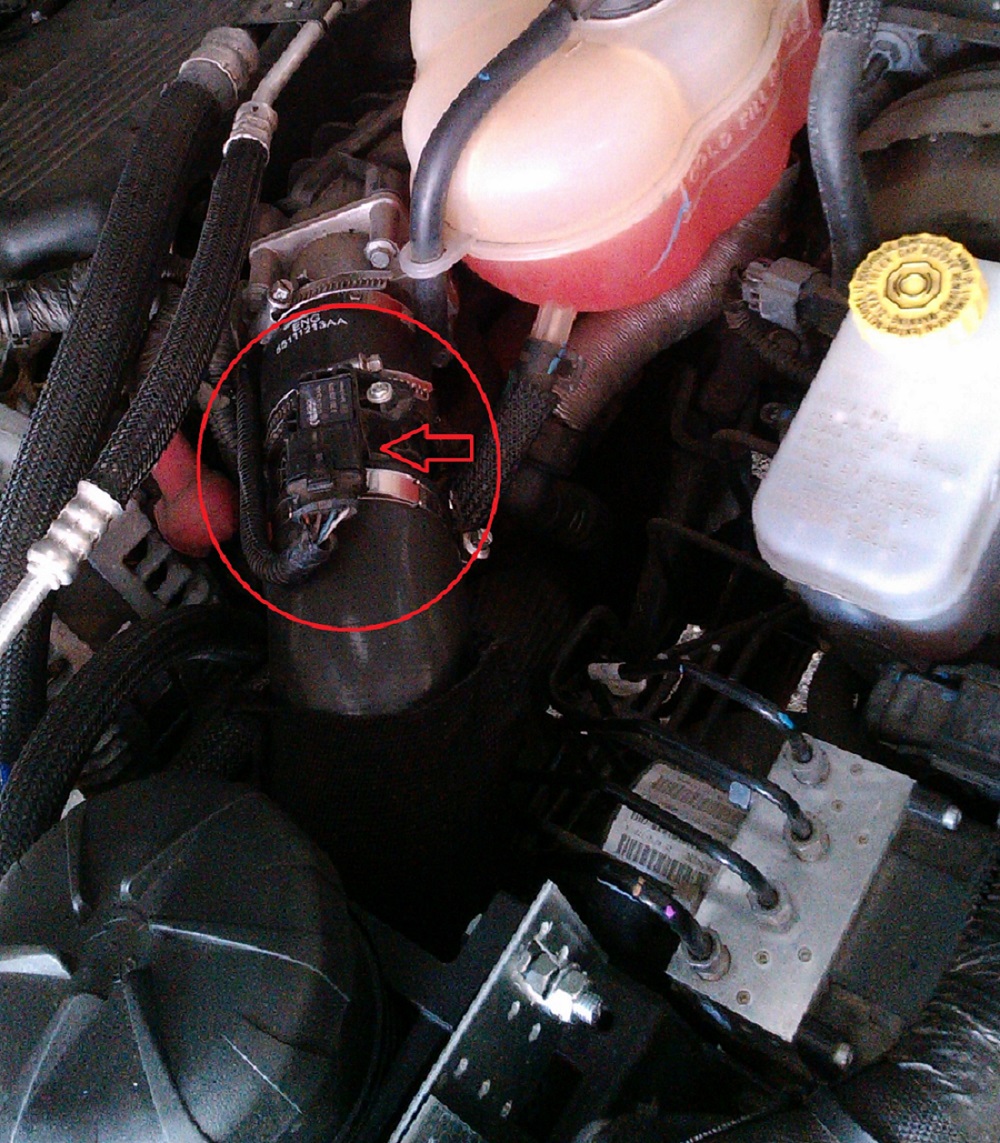

Salut les Jeepers, j'en appelle à votre savoir parce que là je plante.
Même sur le kit éclaté des pièces JK, je n'arrive pas à savoir à quoi sert cette sonde?
Je vous explique, j'ai voulu changer mes durites turbo pour un modèle Samco ( très à la mode sur les JK ....) et j'ai constaté que si je voulais mettre la durite côté conducteur il fallait que j'enlève cette sonde ou que je coupe la nouvelle durite (plus sceptique...).
Si j'enlève cette sonde, est-ce que ça va m'afficher des message erreur sur le tableau de bord ? Est-ce qu'un élément mécanique pourrait moins bien fonctionner ?
Mon char est une JK Unlimited CRD de 2011 (un millésime de transition...)

Re: Turbo/Intercooler. À quoi sert cette sonde ?
a ne surtout pas enlever !!!!!!!!!!!!!!!!!!!
Et c'est quoi ?
c'est le MAF Mas air Flow
T'as qu'à la débrancher et démarer, çà te donnera un apperçus
Serieux, coupe ta durite!
Merci jay1st, apparemment ça sert à calculer la quantité d'air qui rentre dans le trotle body du coup si je la débranche je vais fausser les données et mon moteur va tourner bizarrement.
D’après vous le fait de couper la durite ne va pas nuire à ses performances ?
C'est vrai qu'il vaut mieux enlever un capteur sur un moteur qui est blindé d'électronique plutot que de couper un simple durite..............
Si tu regardes la section de ta nouvelle durite, tu verras qu'elle a deja ete coupee. Elle est faite pour toutes les versions du moteur. Qui peu le plus le plus long peu plus court.. bon bricolage a toi!
Salut a toi ,
D'après mes 16 années d'expérience de mécanicien auto , je dirais débimètre d'air , calcul la masse d'air admise dans le moteur et sa t°, sert évidemment a l'injection et à l'EGR
Merci pour vos réponses, à moi la bricole....
