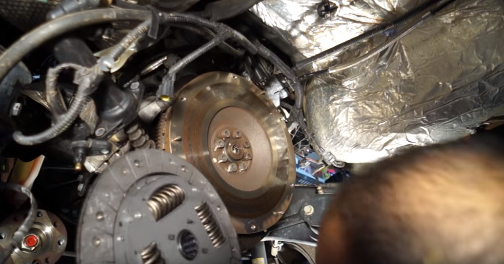

Re: SONDAGE JEEP WRANGLER JK (Embrayage)
Attention le disque d'embrayage d'un volant bi-masse est un rigide.
Le disque d'embrayage d'un volant moteur rigide est amortis avec des ressorts sur le disque.
Donc si le volant moteur rigide à la même empreinte de fixation sur le vilebrequin du 3l6 et sur le 2l8 CRD c'est ok.
Il est fortement recommander de changer le volant moteur bi-masse et le mécanisme ainsi que disque d'embrayage et la butée.
Et je recommande de changer en même temps le joint aspi de vilebrequin en même temps.
Voici des photos quand j'ai changé le miens
