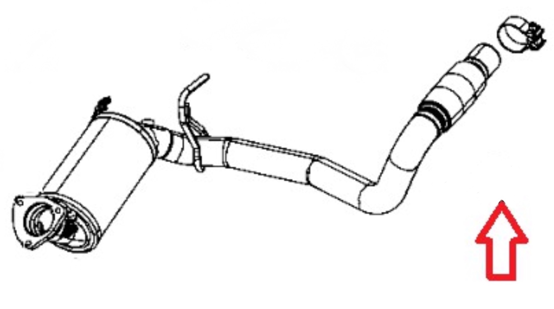

Comment t’en es-tu aperçu ?
Tu peux indiquer par une flèche où s’est produite la cassure ?

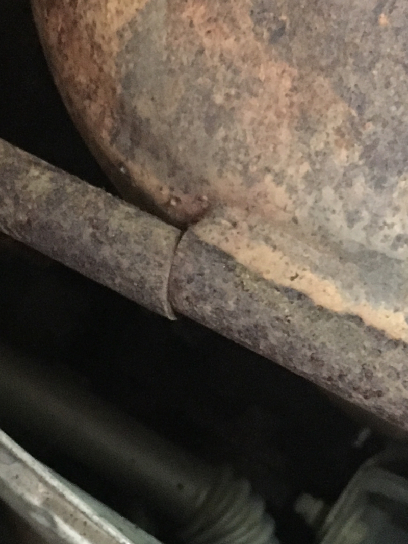

Je me suis aperçu de ce PB avec un "bruit de casserole" surtout a froid . je suis pas très à l'aise pour poster des photos, la cassure est
juste à la sortie du filtre à la jonction filtre et départ tubulure , il n'y a pas d'arrachement de métal, c'est juste l'apport de métal de la soudure
qui est fendu de manière rectiligne sur la circonférence de la jonction. le tube est emboîté dans le filtre ce qui permet un peu de maintenir
les deux parties.

Sur une 1/2 circonférence la cassure est bien nette ( photo du bas) sur l'autre moitié c'est pas le cas, on l'impression que la soudure a été en partie ratée (première photo)
Sur la 3 ième photo on voit le conduit de la sonde entrée filtre, y-a-t-il des précautions à prendre pour le démontage de ces sondes ?

Pas terrible la soudure sur la 1ère photo...
Mets bien du dégrippant avant de démonter la sonde, et ne perds pas de temps à aller voir un concessionnaire, tu connais déjà la réponse...

En grossissant tes photos, on s'aperçois que c'est la qualité de la soudure qui est en cause, c'est indéniable .
Garde ton fap et fait le préparer et re-souder par un pro, ça vaut le coup
