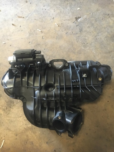

Bonjour à tous
Je déterre ce post pour vous donner des news.
Après mise sous pression du circuit de refroidissement, une fuite a été détectée au niveau du joint du collecteur d’admission.
Après démontage, le collecteur est mort et la c’est tout de suite moins drôle niveau tarif.
Avez vous déjà eu cette panne et connaissez vous la cause?

fuite liquide de refroidissement
Voilà
Le collecteur a été réparé avec de la fibre et pour l’instant ça a l’air de tenir!
La pièce est en introuvable et Jeep n’a même pas de délai !!!
A suivre
A suivre
- guydred
- Messages : 1762
C'est l'espèce d'incert qui fait un chapeau de gendarme qui est hs ?
