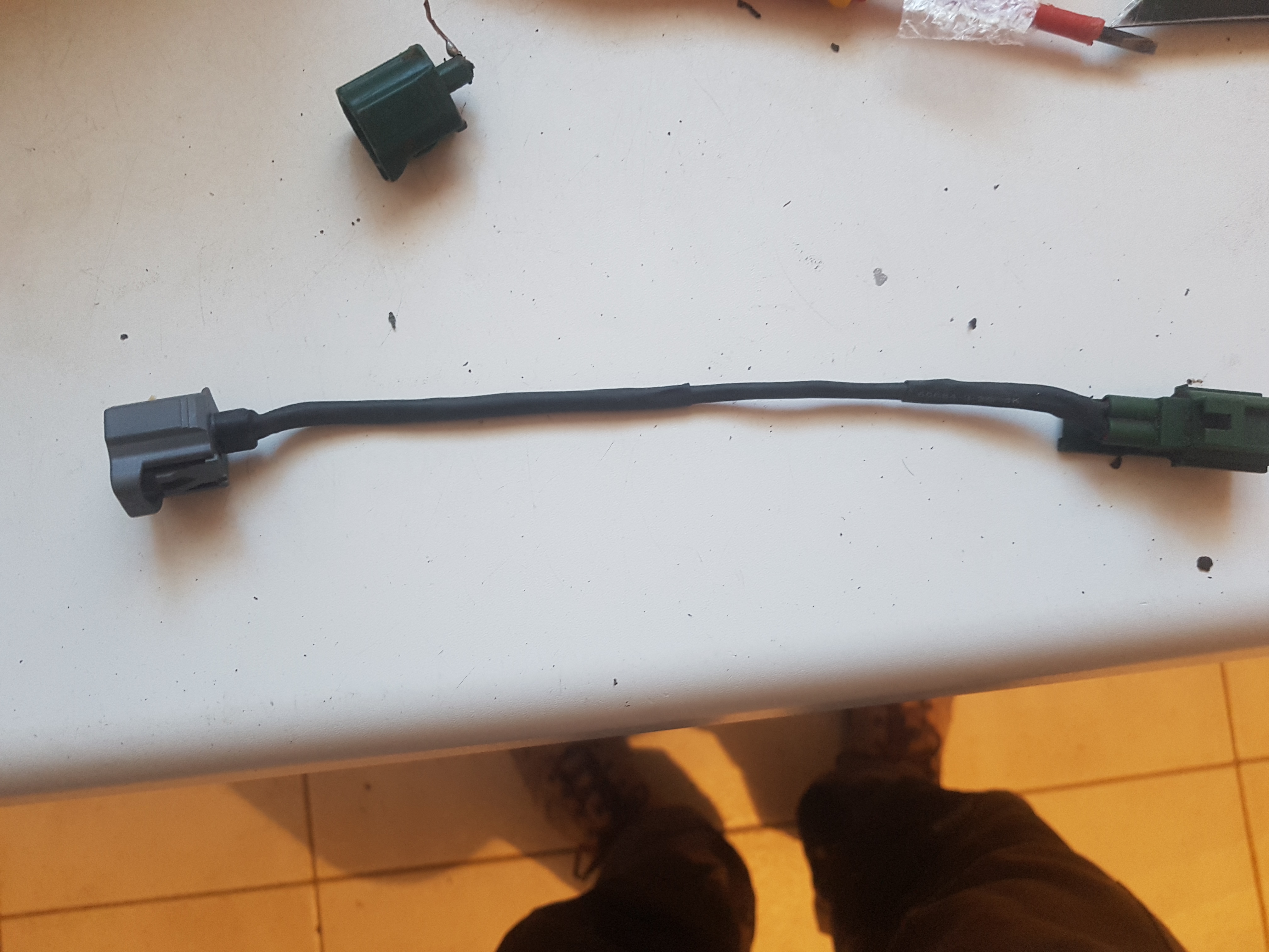

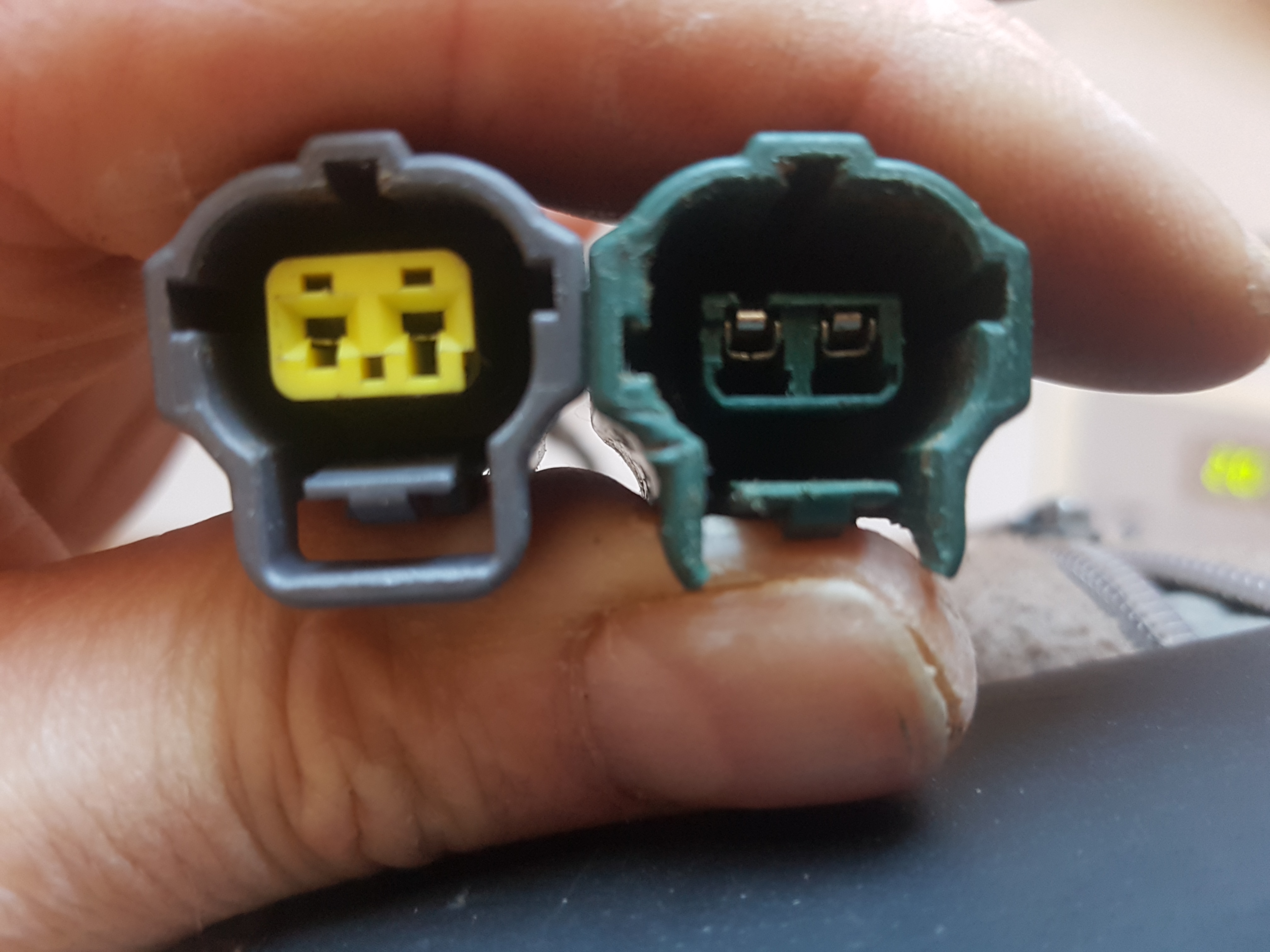

Bonjour
moi j'ai reparer pour 0.70€
cherchez sur aliexpres connecteur 2 pin femelle
https://m.fr.aliexpress.com/item/326602 ... 266&is_c=N
le plus chiant c'est que ça met 10 jours
Couper la prise
Enlever le detrompeur qui ne tombe pas en face sur la prise du filtre
Ressertir les fils
Remettre la prise avec les joints d'etancheite
Gaine thermo en plus
Et remettre le faisseau en place
Pas de voyant depuis meme avec de l'eau jusqu'au parechoc
Par contre je n'ai pas trouvé la prise male
Jku 2011 Sahara blanc
Wj 2002 Limited bleu
Re: Eau dans le gasoil
merci beaucoup pour ce retour, je vais voir cette solution, c'est seulement la prise femelle côté filtre qui est défectueuse ( jaune ) , l'autre extrémité peut être conservée
Un des fils etait coupé a raz j'avais essayer de ressouder mais pas ça na pas tenu
La prise male est placé plus haute et risque moins
