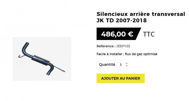

Hello à tous
Un membre du Forum utilise ce silencieux inox de chez Tecinox sur son JK V6 ?

J'ai regardé le Tube sur le site Tecinox et ils écrivent dans le descriptif :"... Le niveau sonore atteint est élevé, le montage est déconseillé pour une utilisation journalière." A votre avis, déconseillé car niveau sonore élevé ou y a-t-il une autre risque? Sachant que si j'ai bien compris pour un Diesel de 2018 comme le mien le son reste sensiblement le même....
