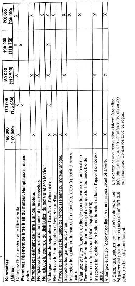

Voilà une copie du carnet d'entretien. Plan d'entretien B c'est à dire utilisation sévère.
La courroie c'est 10 ans (et encore cette information tu l'auras chez Jeep car dans le carnet d'entretien aucune échéance calendaire n'est prévue donc 20 ans et tu es encore dans les normes....ne joue pas néanmoins) ou 200000 km
Maintenant comme le dit justement Lorenzola le type de trajet et le climat c'est à prendre en compte
La courroie de distribution n'est pas un point faible du moteur de tracteur du JK. Aucune casse sur ce forum (pas vu en tout cas) et la mienne à 10 ans et 100000 km était comme neuve. Vraiment comme neuve.

Il s'agit de quelle modèle/année de JKU dont tu tires cet extrait ?GROSS a écrit :Voilà une copie du carnet d'entretien. Plan d'entretien B c'est à dire utilisation sévère.
Sur le mien je n'ai pas le carnet donc pas possible de vérifier, en tout cas personne ne semble avoir la même info

J ai le même manuel que GROSS, maintenant dans ce manuel tu as deux utilisations mentionnées une soft ( balades en villes et sur les boulevards ) et une intensive pour les Jeepers ) . J arrête la provocation !!...
Par précaution je préfère consulter les precaunisations des fabricants de courroies

perso sur mon manuel de 2014 j'ai rien de tout ca
