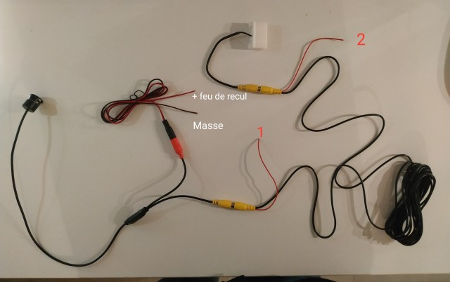

Je souhaite profiter des vacances pour installer une caméra de recul sur mon JKU de 2015.
J'ai prévu de débloqué l'option sur l'autoradio via l'application JSCAN.
Ci joint une photo du matériel acheté sur Ali.
Pouvez vous me dire si il est nécessaire de brancher les fils rouges 1 et 2 repérés sur la photo.
Si oui sur quoi se repiquer ?
Merci d'avance et bonnes fêtes de fin d'année a tous les jeepeurs

Comme tu te repiques sur le feu de recul tu n'en n'auras pas besoin
