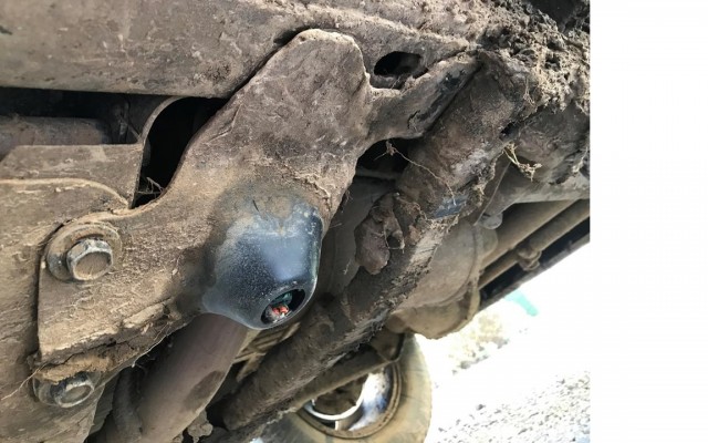

Bonjour à tous,
Chez moi, depuis quelques mois, mon épouse fait 2x par jour une visite à ses chevaux au bout d'un chemin de boue qui n'est plus pratiqué que par des jeep (nous et le propriétaire des lieux)... et parfois un Evoque.
J'ai noté quelques soucis de tremblement sur route à + 90km/h, mais un bon nettoyage des roues améliore le résultat
Voici que maintenant, le voyant de filtre gasoil s'allume, mais quand on est dans la boue (soit après 7-8 km de roulage sur route)
Petite questions:
- ne faut-il pas mieux le changer ? De plus, les fils dont vous parlez c'est ceux visibles sous la voiture ??
- pour retirer le cache, j'ai dévissé les 2 grosses vis, mais il semble qu'il faut également dévisser la vis qui tiens le longeron qui fait la largeur de la voiture (correct ?)
Petite questions:

Attention concernant l'accès au filtre à gasoil : sur un JK (donc le court), tu dois soutenir la traverse ou sinon tu vas avoir des souçis (surtout si boîte auto). Sur le JKU, no problem.Didierdu60 a écrit : ↑11 janv. 2021 16:20 Bonjour à tous,
Petite questions:

Merci pour les infos, J'ai un JKU.
Petite question, je n'ai pas vu ces fils dans la vidéo: C'est bien de là que vient le problème?
J'ai pris rdv chez Jeep pour Jeudi prochain

Ok alors c'est simple : un bon nettoyage avant (enlever la boue ...), laisser sécher, WD40 sur les 3 boulons... et puis au boulot !
