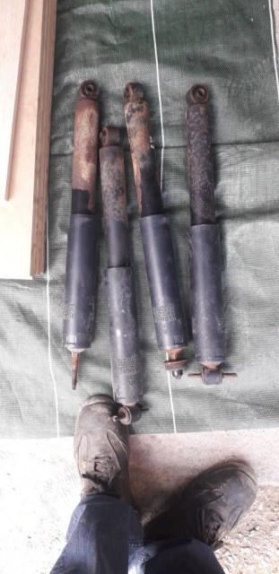

Voilà les photos pour le remplacement de mes amortisseurs.
Merci d'abord pour les conseil et surtout le tuto du forum. Pour lever la jeep sur chandelles et surtout la découpe coté droit.
Là oui, c'était le moment de les changer.

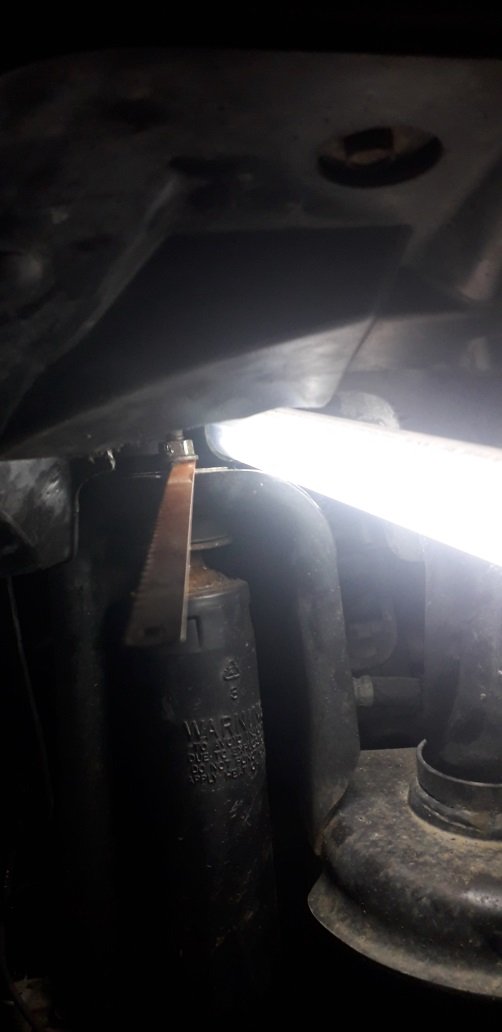

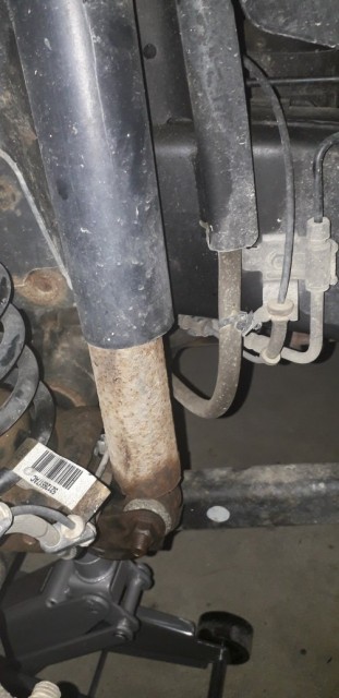

L'avant-droit m'a bien fait :colere: :colere: :colere: ça a fini avec une lame de scie pour la tige d'amortisseur.
Voilà le résultat, découpe d'une heure avec une lame de scie à métaux.
Bref, en piteux états.
J'ai découpé les coutchoucs des anciens amortisseur pour garnir les cotés des nouveaux (pour éviter les grincements)

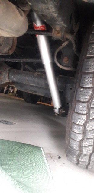

Arrière en place.
Avant en place.
