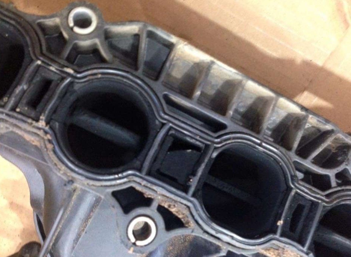

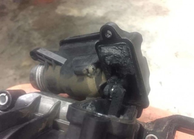

Même en roulant stock il y a des risques: l’excès d’huile dans le collecteur sur mon 200cv a fini par couler dans l’électronique de commande des trappes du swirl qui est dans le collecteur d’admission et il a fallu changer le collecteur d’admission tout entier car la commande du swirl ne se détaille pas…. La pièce vaut plus de 1800€ Chez Jeep et il y a 8 heures de main d’œuvre…

Oui Fred c'est exact. C'est l'accumulation de carbone qui fini par bloquer le moteur des clapets (actuator) :
