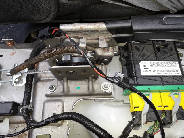

J'ai aussi tenté de renforcer le serrage de mon frein à main.
J'ai réglé la position des garnitures au niveau des roues arrières : aucun effet.
J'ai déposé la console centrale pour accéder au mécanisme de la commande de frein à main. Ce mécanisme 'est un superbe exemple du "pourquoi faire simple et fiable quand on peut faire inutilement très compliqué et pas fiable du tout"
J'ai mis de l'huile de machine à coudre sur le ressort de rattrapage en serpentin pour qu'il coulisse un peu mieux : aucun effet.
J'ai mis un ressort entre le cable de frein et le mécanisme (photo ci dessous, le ressort est le long ressort cylindrique un peu rouillé) et ça semble bien marcher : le frein à main est bien plus efficace. Frein à main en position desserré, j'ai levé les roues arrières pour vérifier qu'elles tournaient librement.
Je n'ai pas encore testé avec la console en place, pour vérifier qu'elle ne frotte pas sur le ressort...
Edit : le ressort frotte bien contre le bord inférieur avant de la boite à gant centrale. J'ai revérifié que les roues tournent librement une fois la console centrale en place et c'est bien le cas. Pour tenter de protéger l'endroit où le ressort frotte, j'ai collé une morceau de caoutchouc.
Modifié en dernier par Ferrals le 02 juin 2020 19:06, modifié 1 fois.

La solution de l'américain avec sa cordelette élastique, de la tienne avec ce ressort ou de la mienne avec un tasseau permet de maintenir tendu les deux câbles arrières et ainsi limiter la course du câble principal.Ferrals a écrit : ↑02 juin 2020 10:53 J'ai aussi tenter de renforcer le serrage de mon frein à main.
J'ai réglé la position des garnitures au niveau des roues arrière : aucun effet.
J'ai déposé la console centrale pour accéder au mécanisme de la commande de frein à main. Ce mécanisme 'est un superbe exemple du "pourquoi faire simple et fiable quand on peut faire inutilement très compliqué et pas fiable du tout"![]()
