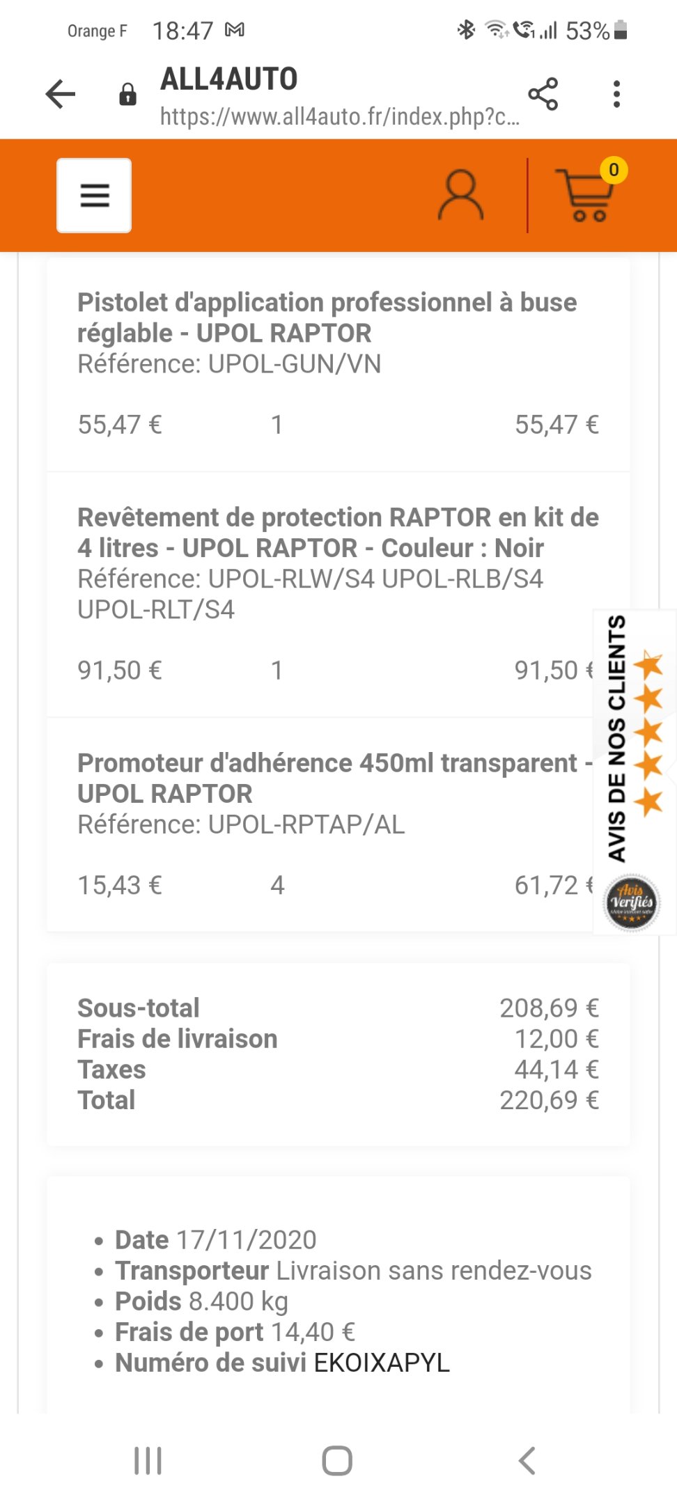

Tiens pour info le récapitulatif de ma commande chez All4auto

Merci pour vos conseil!
Y a un bon plan pour le pistolet réglable chez all4auto est à 78€ TTC

nos messages se sont croisés.
Le pistolet pro à visiblement pris 10€ HT depuis Novembre

Tres bon tarif .

Ouais apparemment ils ont bien augmenté leurs tarifs.....
Malheureusement c'est toujours le problème de l'offre et de la demande avec en plus les augmentations annuelles au 1er Janvier
