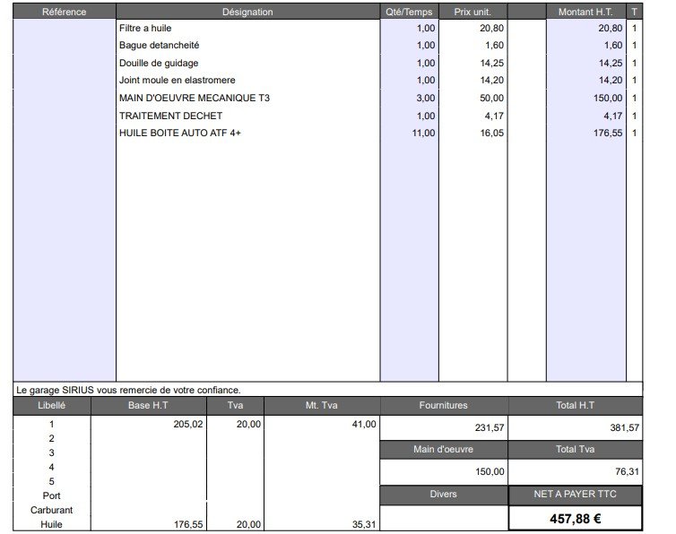

Jeeper-Sahara a écrit : 15 janv. 2025 11:18 600€ ne me paraît pas excessif....
J'ai payé moins de 500€ avec changement du filtre du joint et de la prise donc dans les tarifs corrects
Messages : 12434
Vidange boite auto et conseils
J'ai retrouvé l'affaire, pour l'huile il m'avait dit qu'il en avait mis plus que ça
En fait il le voit à la machine quand l'huile devient claire
