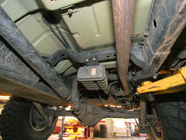

Sur le JK sous le caisse côté gauche entre les roues av et arr tu vas y trouver un boité rectangulaire, sous un blindage ou pas.

Okinawa13 a écrit :Il existe deja sur nos Jeep ce system, l' evaporator canister qui fonctionne très bien donc pourquoi cette redondance? :ooo
Marc
Depuis quand il y a ça pour les vapeurs d'huile et de condensation issues du bloc moteur ?? :ooo

Okinawa13 a écrit :Sur le JK sous le caisse côté gauche entre les roues av et arr tu vas y trouver un boité rectangulaire, sous un blindage ou pas.
Pas vraiment non, tu trouves ça sur les essences, et ça sert à recycler et capturer les vapeurs d'essence lors du remplissage du reservoir.
Aucun rapport avec un Provent et son utilisation pour les vapeurs d'huile du reniflard.
Pour info le provent utilise un systeme cyclonique pour séparer les fluides par densité, l'huile reste dedans et coule en bas alors que l'air s'en echappe.

c est pour les essences ca

Oups!..
Oui effectivement je me suis un peux enflamé pou répondre.
De plus je ne connais pas les mazouts...
