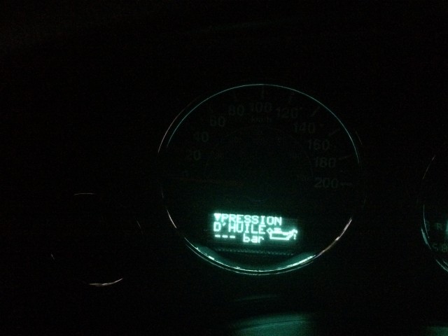

Messages : 12436
Re: Manomètre pression d’huile
Par contre sur un autre topic il y a cette photo d'un new TDB et là il y a la pression d'huile
je n'y comprends rien :ooo :ooo
Et c'est vrai que si on pouvait le faire remonter ce serait un plus

Messages : 12436
La voilà l'indication sur l'EVIC bon la toph comme d'hab pas terrible :consterné:
