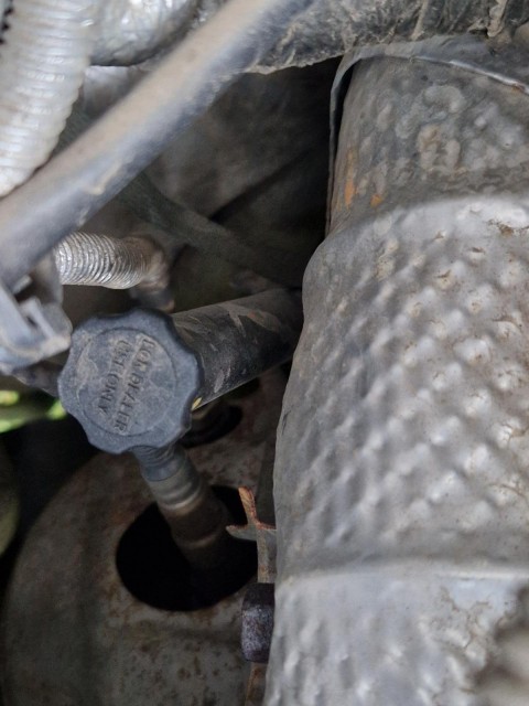

Mais comment défait t on le bouchon de jauge ? J ai ce modèle :

Et faut que je trouve une jauge, de 5 à 87€!
