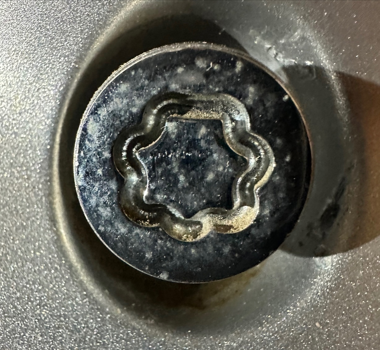

Bonjour à tous
Je viens d’enlever mon couvre roue de la roue de secours pour voir l’état de la jante et du pneu de mon tout beau wrangler JK et là damned !!!! Il y a un magnifique antivol de roue , alors qu’il n’y en a pas sur les 4 autres roues….
Comment que je fais now?
Si j’achète ca , c’est le meme motif ou pas forcément ? Et je pourrai en mettre sur les 5..
https://moparstore.fr/boulons-antivol-p ... 15711.html
Et en plus c’est marqué que c’est pas compatible qu’avec les JK ..??…!!
Merci de votre aide

Normalement les empruntes sont toutes différentes. Si tu ne compte pas garder cet écrou, soude une vielle douille dessus pour l'enlever. (ou trouve quelqu'un qui a un poste à souder pour te le faire.

Burin, marteau à mon avis

Il existe des douilles spécifiques pour dévisser les écrous anti vols …

c'est ce que j'ai fait sur mes 4 roues ayant perdu la douille au maroc dans les dunes je pense.

Il ne reste pas beaucoup de place entre l'écrou et la jante,Jmp34 a écrit : ↑14 oct. 2023 11:41 Bonjours,

Ok merci pour vos infos et technique, dans un premier temps j’ai reclamé la douille au garage on va voir ce qu’il me propose comme soluce..

Juste pour info, c'est quel garage?
J'ai eu le même plan a la concession de Bourges. Ils ont jamais répondu a mes demandes.
Du coup, j'ai du tailler l'antivol pour le démonter avec une clef plate.

Et sinon tu n'as pas regardé avec l'outillage du cric. Ma douille d'écrou antivol était au fond du logement...

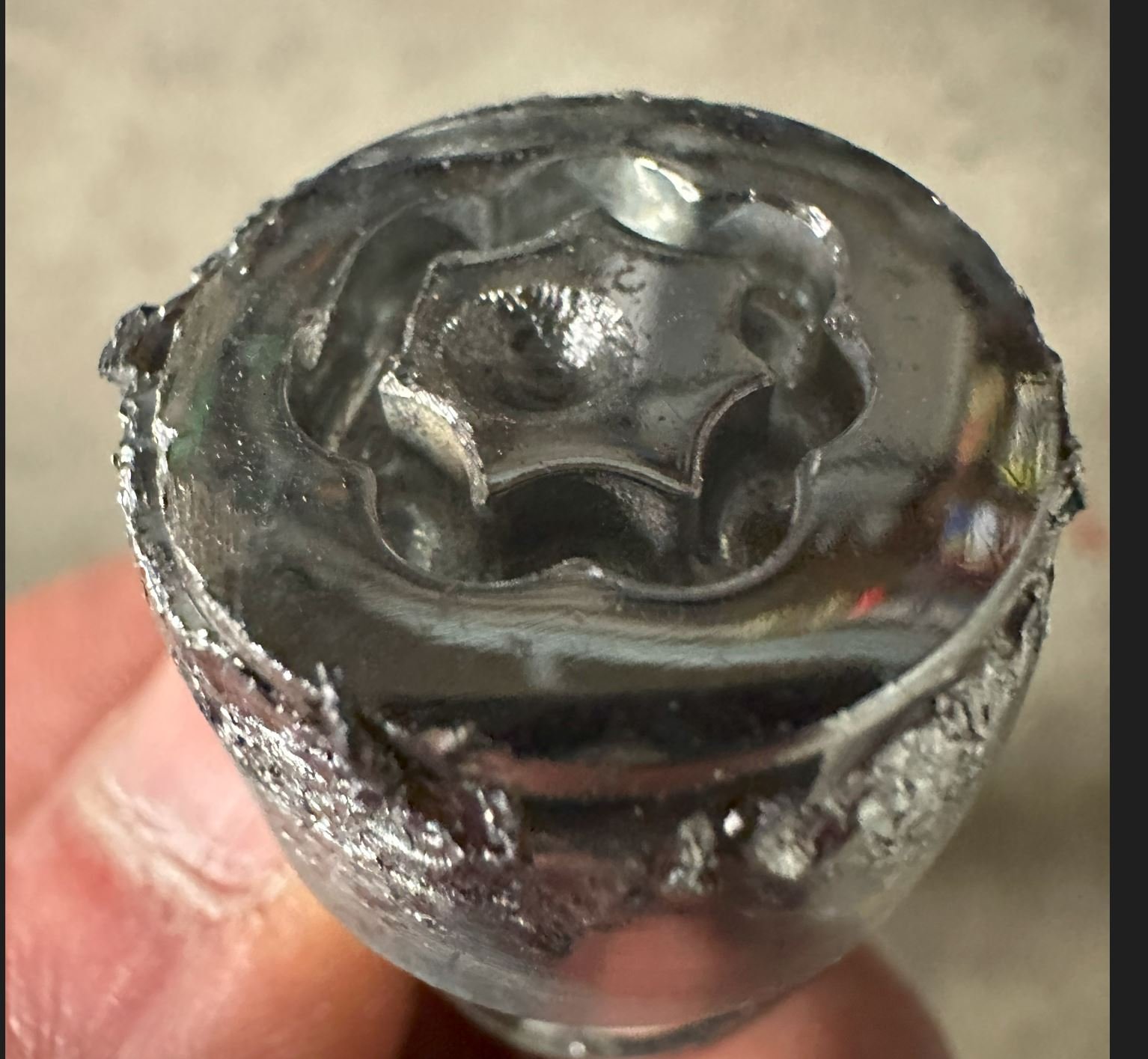

J'ai réussi à degommer cette merdeeeeeeeeeeeeeeeee ! pas simple. impossible à percer .. et la couronne tourne... j'y ai passé la journée.. mais réussi

Alors là chapeau !!
