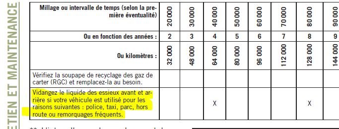

je me posais la question sur la fréquence de vidange des ponts car pas vraiment clair sur le manuel client (si xxx) mais bon je le ferai à 40MK je vais pas attendre 64Mkm

Hum je suis très septique quand je vois les delais
La couleur de l'huile ne doit pas être claire
