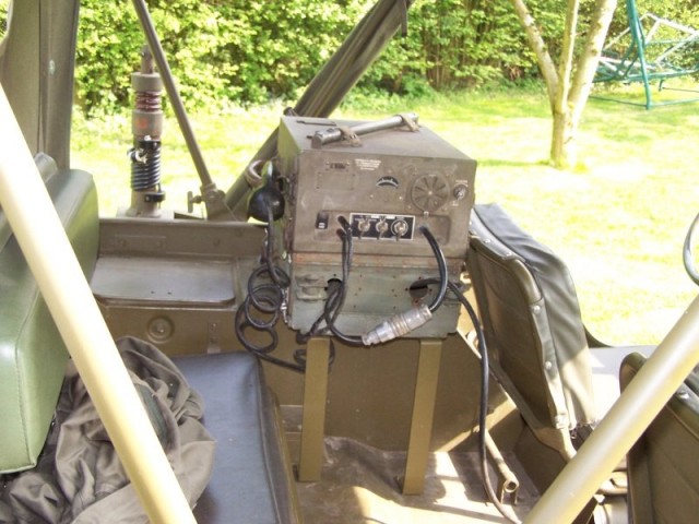

Vu que dans ton profil à droite de ton message tu as renseigné modèle MB,
je ne serais te conseiller que ce genre de radio.....

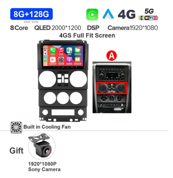

Si tu choisis un double din standard et ne te tournes pas vers des modèles spécialement adaptés au JK, tu devras probablement commander des adaptateurs de montage et des connecteurs spéciaux dans ce genre:
https://www.silim.com/connexions-autora ... -2007.html
Quitte à acheter du chinois, il est peut-être mieux de t’orienter vers un modèle plug and play de ce genre (je ne sais pas ce que vaut ce modèle) :
Il faut également vérifier que le modèle choisi est compatible avec les commandes au volant, l’ampli et le subwoofer d’origine si ton JK en est équipé.

Pour mon JKU de 2007, j'ai trouvé sur AliExpress un autoradio 8GB RAM 128GB stockage avec écran 2K (négocié 380 euros) vraiment plug-and-play, avec caméra de recul, mode jour et nuit, pression pneus Apple CarPlay et Android Auto sans fil, OBD en direct et j'en passe. Il dispose d'un scan bus qui permet de régler les commandes au volant, etc. (J'ai un modèle de phase 1 avec un volant de bus, donc cela n'est pas nécessaire dans mon cas
). Oriente toi vers les version de plus de 6 Go de RAM et avec un peu de stockage pour éviter les bug dans le temps et ne pas être bridé.
[/size]
La même marque fait pour les jk de 2011 à 2014 https://fr.aliexpress.com/item/10050054 ... nav-review
(demander au vendeur de réduire la valeur de l'article pour payer le moins de douane ^^)
