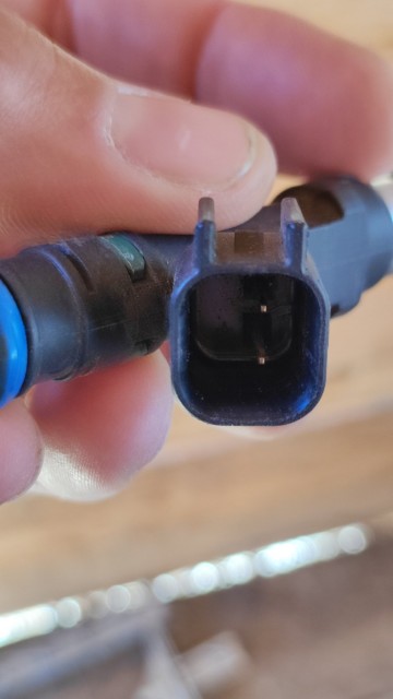

Hello , les jeepers , je souhaite monter un boîtier eflexfuel + avec sonde carburant pour rouler à l’éthanol (100 %) , malgré mes recherches, je n’arrive pas à trouver la référence des connecteurs d’injecteurs.. certains d’entre vous la connaissent ? Merci de vos réponses

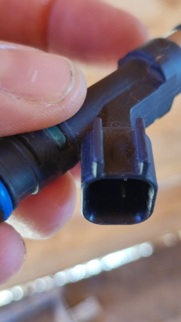

Je ne connais pas la référence, mais j'ai fait des photos des connecteurs. Peut être ça peut t'aider :salut:

Merci pour vos messages : il s’agit de EV6 Uscar pour l’origine
Finalement je vais tout passer en EV1 mâle et femelle car le kit que j’ai acheté est en ev1 .. je vous dirai si ça Marche

Ça y est , le boîtier éthanol eflexfuel fonctionne correctement 👍🏻après avoir adapté les 6 connecteurs mâles et femelles Ev1 sur le circuit d’origine en EV6 Uscar .. reste à voir la consommation mais le premier plein d’e85 a 50 euros , c’est pas mal … à suivre
